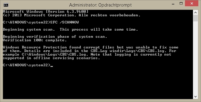

Vragen staat ook 100% het is jou pc maar we zijn/waren bezig om je Windows te laten reparen dus waarom ineens dan een malware verwijdertool.
De drastische zaken zijn er (nog) niet maar je zag dat Crystal DiskInfo aangaf dat de schijf al problemen heeft.
Ook gaf sfc /scannow fouten aan dus je Windows is niet meer 100%.
Dat probeer ik door  CHKDSK C: /F /R te laten repareren dus eerst dat uitvoeren voor we verder kunnen kijken.

Dus in het kort we gaan nu eerst kijken of we je Windows kunnen repareren (nadat je heb geback-upt).
Ik heb een grondige backup gemaakt.
De scan is begonnen rond 12uur deze middag en staat al bijna 5uur lang op 11%
Is dat normaal dat het zo lang op 11% blijft staan? Volgens wat ik las op internet kon dat wel. Is het gewoon een bug dat het percentage niet veranderd, maar duurt de scan wel voort en kan het tot 32uur duren voordat de scan gedaan is, maar duurt het echt zó lang?
