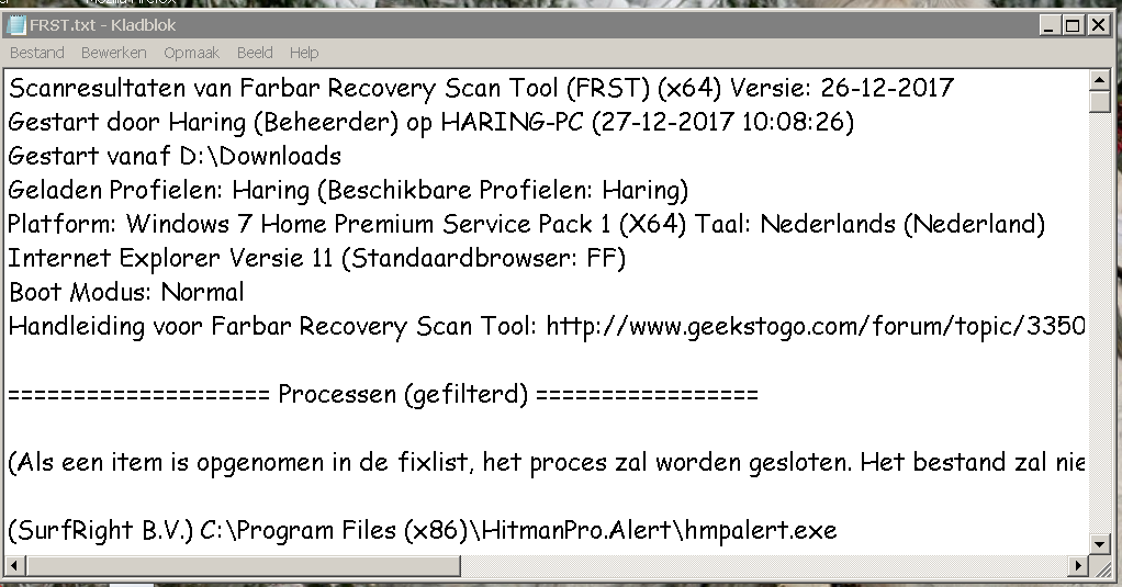

Staat de tool Farbar Recovery Scan Tool (FRST) nu op je Bureaublad?
Je moest hem uit je Downloads map naar je bureaublad slepen heb je dat gedaan?
Je kan (in HitmanPro) daar op "Negeren" klikken.
Dus zo staat het nu op je bureaublad?

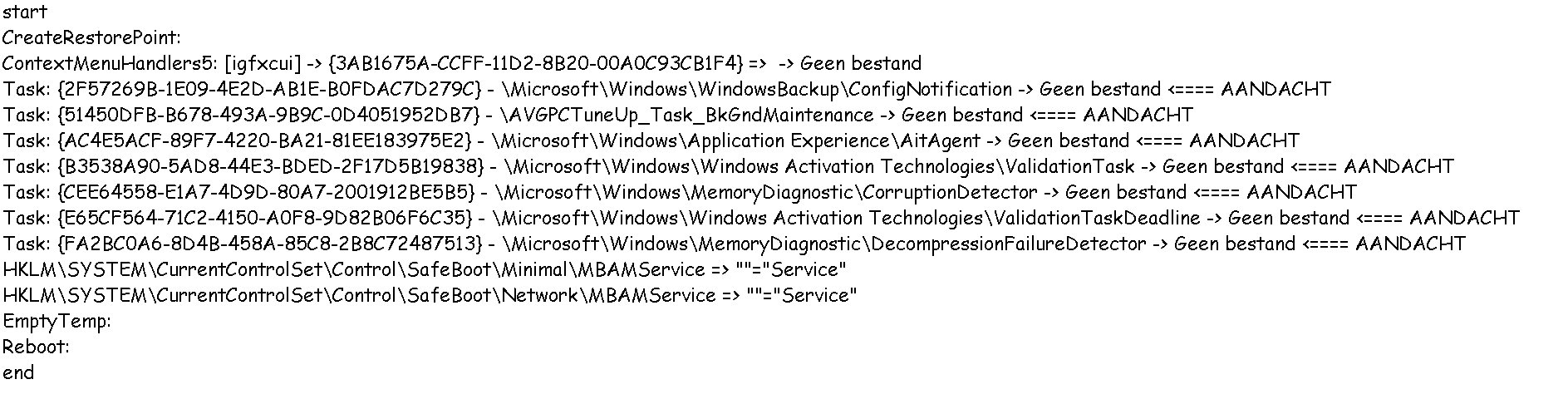

1. Klik met de rechtermuisknop op FRST.exe en kies voor de optie "Als administrator uitvoeren".
2. Druk op de Fixen knop, de fix word nu uitgevoed doe bverder niks met de pc (als je een melding krijgt dat de pc opnieuw moet opstarten klik "OK".
3. Er zal u een logbestand aangemaakt worden (fixlog.txt) op dezelfde plaats vanwaar de 'tool' is gestart.
Plaats nu dat fixlog.txt als bijlage.
