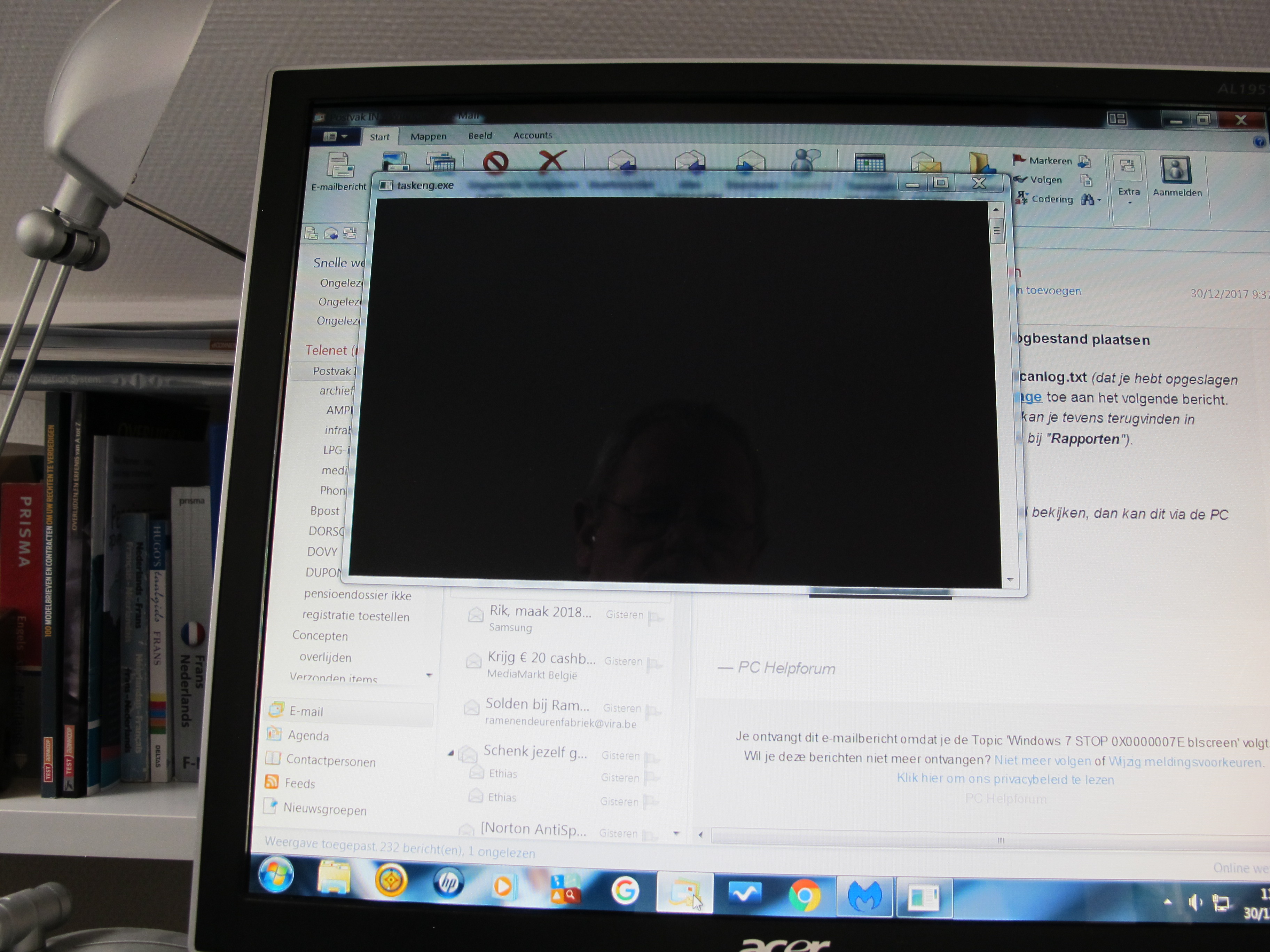

Dat zwart popup schermpje  Taskeng Exe komt nog steeds terug.

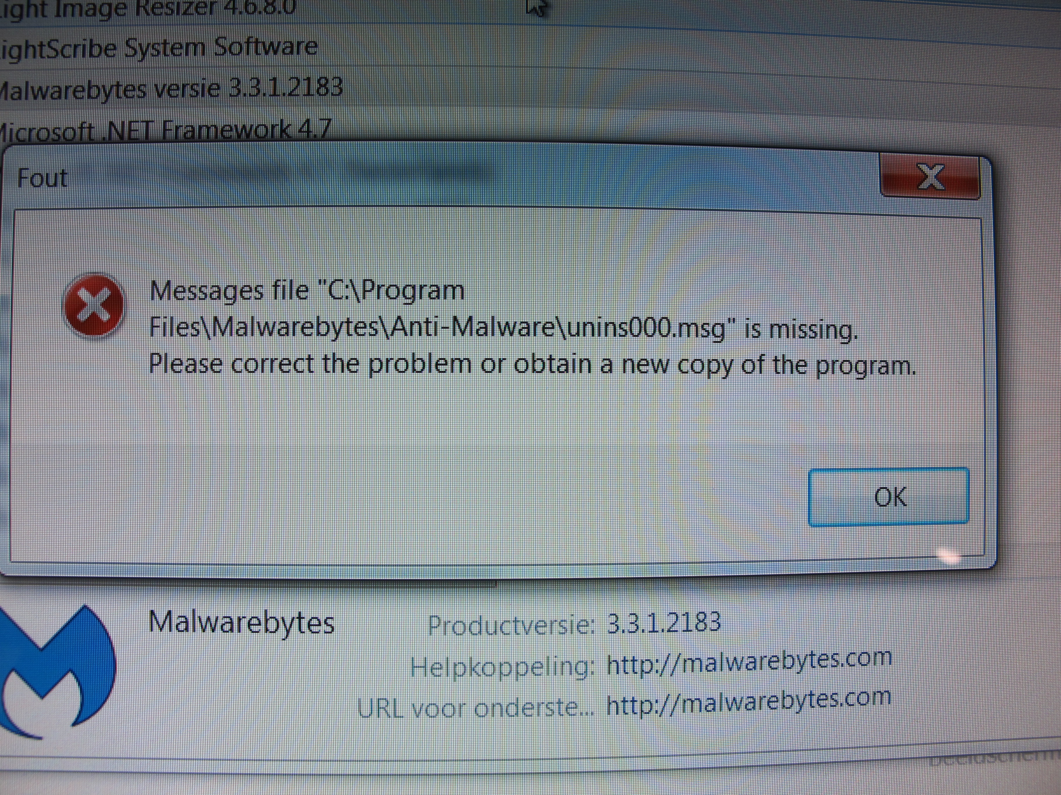

Ik had de gratis versie Malwarebytes versie 3.3.1.2183 van het net gehaald maar buiten scannen deet die helemaal  niets ! Dan heb ik deze terug verwijderd maar er komt nu steeds een schermpje met de vraag om een nieuwe versie Malwarebytes te instaleren
Via configuratiescherm -programma verwijderen gaat niet, krijg ik dan schermpje dat er iets ontbreekt ...
Kan je daar een afbeelding van maken en deze als bijlage toevoegen aan een volgend bericht?

Pc was daarnet vast , geforceerd uitgeschakelijk met knop en terug opgestart .
Leek allemaal oké , en plots was het er terug , flitst op en weg.
In bijlage filmpje van het scherm tijdens verloop, na 3min 46sec komt scherm op +- 1sec

Uit eindelijk komt dat overeen zoals zijn vorige afbeelding dat CMD start zonder je iets ziet wat er gebeurd.

Malwarebytes , Norton 360 uitgeschakeld maar steeds flitst  dat scherm terug op.
Pc loopt terug goed en dat schermpje, nu scherm geworden daar kan ik mee leven als da maar geen kwaad kan.
