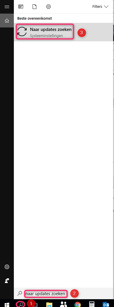

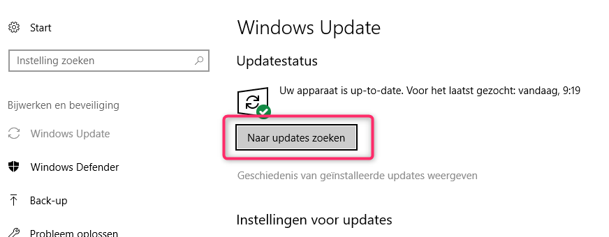

Lijkt een Update te zijn die telkens niet uitgevoerd wordt.
Klik eens op het zoeken icoon naast de knop start en typ naar updates zoeken.
Klik dan op Naar Updates zoeken in het resultatenvenster (3).
In het scherm dat je dan krijgt klik je op naar updates zoeken.
Indien er updates klaar staan installeer die dan.

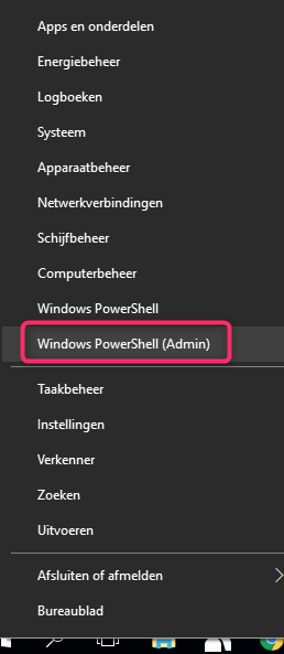

Open powershell als administrator
Kopieer onderstaande tekst en klik daar achter >

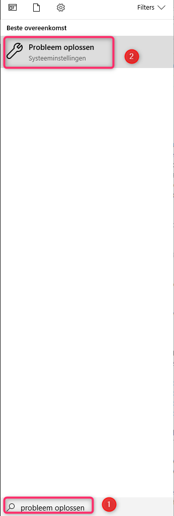

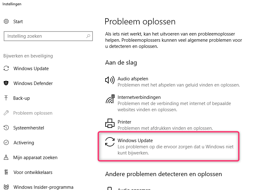

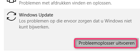

Klik op het zoeken Icoon en typ er probleem oplossen, klik in het resultaatvenster op probleem oplossen.
In het volgend venster Klik je op Windows Update.
Dan klik je op probleemoplosser.
Kijk nu of je de update kan installeren. Herstart je computer door op het start icoon te klikken en te kiezen voor opnieuw opstarten.

Open powershell als administrator.
Kopieer dan onderstaande in het powershell scherm, regel per regel en druk telkens achter iedere regel op de enter toets:
