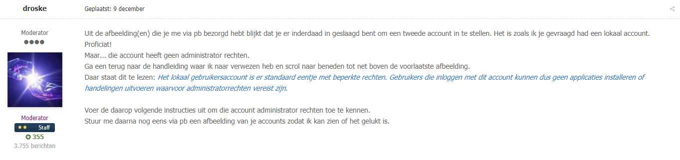

Je hebt een lokaal account moeten aanmaken in dat topic dat eerst geen administrator rechten had maar volgens onderstaande zou dat toch in orde zijn.

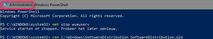

Powershell heb je toch uitgevoerd als administrator, zie onderstaande afbeelding.

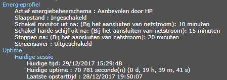

Op welke manier sluit je trouwens af want in het logje is te zien dat jouw computer de laatste 20 uren niet afgesloten werd. Hij werd de laatste keer opgestart op 28/12 om 19h50.
Gebruik je de slaapstand, in het schema hieronder is te zien dat slaapstand actief is, de harde schijf uitschakelt na 15 minuten en stoppen na 20 minuten.
