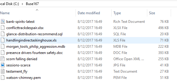

Enkele weken geleden merkte ik per toevalig dat er bizarre bestandsmappen stonden in de root van men C schijf.
bij nader onderzoek staan hier een aantal random gegenereerde bestanden in (zie voorbeeldfoto).
Aangezien ik de mappen niet herkende heb ik ze meteen verwijdert,

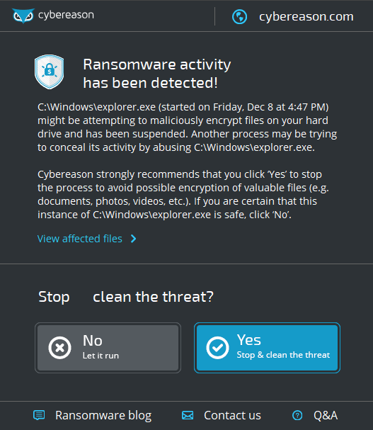

waarna de cyberason ransomfree een popup geeft dat er mogelijk iets men computer probeert te saboteren waarna ik aangeef dat ze dit mogen cleanen.
Het bizarre is dat telkens ik ze verwijder er na enkele minuten terug twee mappen staan met weer willekeurige namen.
Wel slaagt cybereason er elke keer in deze te cleanen wat uiteraard top is.
Die mappen en bestanden met random gegenereerde namen zijn daar geplaatst door .... jawel, door Cybereason RansomFree.
Jij hoort daarover een melding te hebben gekregen tijdens de installatie van Cybereason RansomFree, maar waarschijnlijk heb je die melding over het hoofd gezien:
Quote
The installation's fairly anti-climactic. It alerts you that the program placed some specially constructed files on your system that help RansomFree do its job. Eilat wouldn’t go into too much detail about what these files do. He would say they were there to be the “victims” of potential ransomware infections and to slow the malware down.
Bron: https://www.pcworld.com/article/3150748/security/this-free-software-protects-your-pc-against-ransomware.html
In het Nederlands:
Quote
Dit is inderdaad de manier waarop Cybereason RansomFree werkt. Het maakt op verschillende plaatsen dummy-mappen en bestanden aan die het in de gaten houdt. Als die bestanden worden veranderd, weet Cybereason dat er ransomware gaande is en probeert het het proces te stoppen.
Bron: https://community.consumentenbond.nl/computers-elektronica-5/cybereason-ransomfree-anti-gijzelingssofware-1374
Wanneer jij zelf die bestanden gaat verwijderen, zal Cybereason RansomFree alarm slaan. En dat is precies wat jij beschreven hebt. Laten staan dus, die 'rare' mappen en bestanden.
