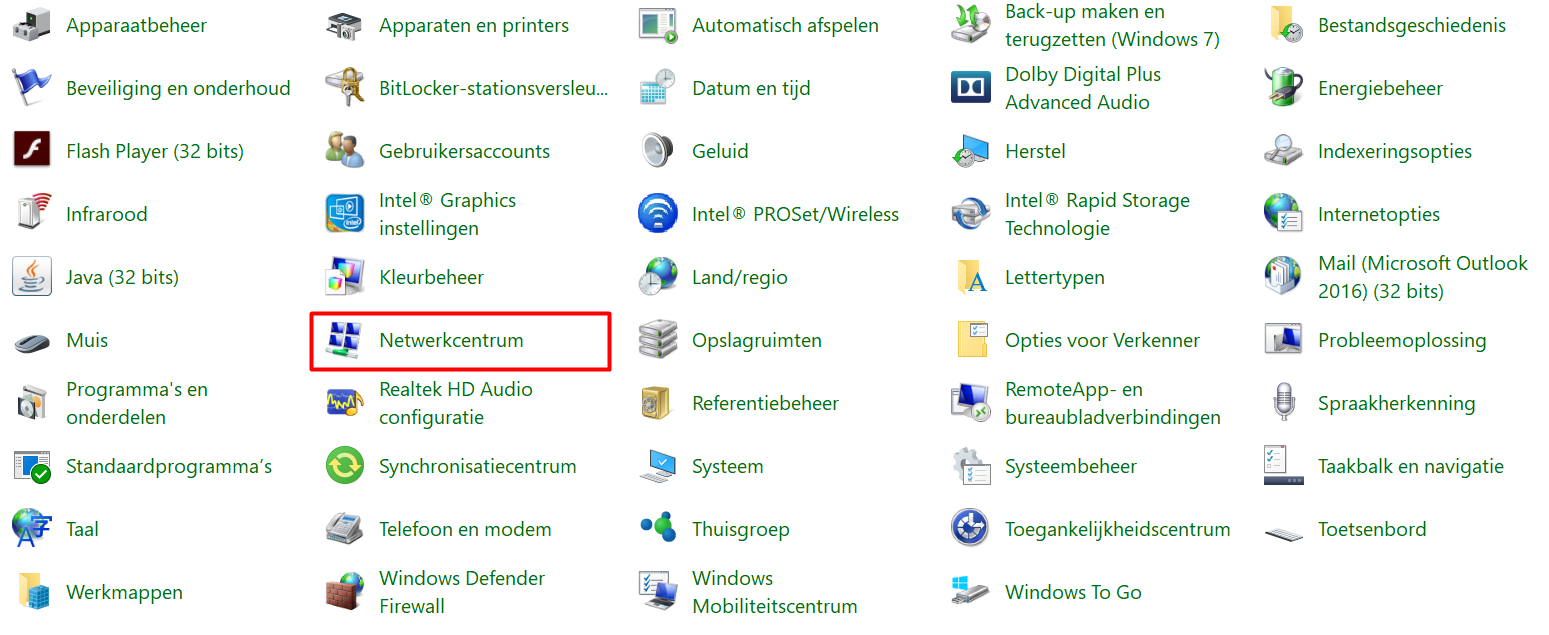

1. Ga naar start en zoek voor Configuratiescherm. Die open je.
2. In het configuratiescherm, gaat u naar NetwerkCentrum:

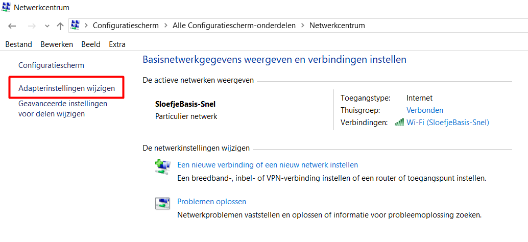

3. In dat venster, Klikt u op Adapterinstellingen wijzigen:
4. In het volgende scherm, rechts klikt u op de adapter (wifi 6,...) waar u mee bezig bent van de lijst die ik hierboven heb gegeven:
In het verschijnende menuutje, kiest  u voor eigenschappen:
5. Hier klikt u op verwijderen.
Dit voert u uit voor elke adapter die ik bovenaan in de lijst heb vermeld.
Kijkt u ook ineens of het internet al beter gaat? Bovenstaande stappen kunnen inderdaad conflicten vermijden.
