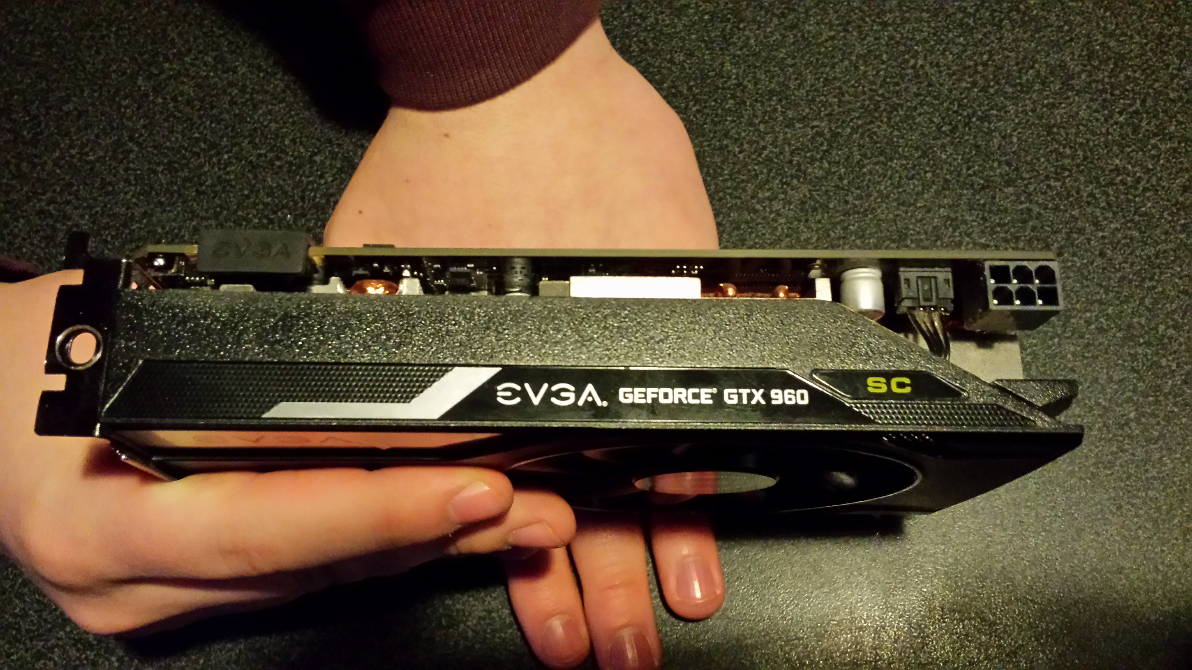

Ik had een paar dagen geleden het probleem dat mijn PC uit het niets uitviel. Ik heb nu ondervonden dat als ik de PC zonder grafische kaart opstart, dat alles werkt zoals het hoort te werken. Maar elke keer als ik de PCIe kabel (1x6 pin) wil inpluggen aan mn grafische kaart, valt de pc uit en/of wilt hij niet meer opstarten. Ik heb de processor, het moederbord en de voeding al nieuw gekocht maar het doet nog steeds hetzelfde.
Waaraan zou dit kunnen liggen. Zou mijn voeding te weinig watt hebben? zou mijn grafische kaart kapot zijn? Of toch nog iets anders? Ik ben ten einde raad, daarom dat ik dit even op dit forum wil delen zodat misschien iemand mij kan helpen.

Kan je op deze doos kijken welke model videokaart je precies hebt want volgens mij moet je 8 pins kabel gebruiken. (6x2)
Of een link waar je gekocht had.
aangepast door stegisoft
Nu zie ik dat je 6 pins nodig heb.
Mogelijk is de voedingskabel stuk ofwel is de voeding niet goed meer.
Maar het kan ook zijn dat de videokaart niet goed werkt.
600 watt is meer dat zat genoeg.
Welke model van voeding heb je?
 PCI Express 6+2-pin
Dat heb je 2 x op de voeding en je kan 2 pin afnemen.
Misschien is de tweede bezet.
Normaal gezien zou je 4 pins (wit) naar 6 pins in uw moederbord doos moeten hebben om te kunnen testen.
De voeding zelf is 80 plus en dat betekend goede kwaliteit.
In mijn Moederbord doos heb ik alleen 2 SATA kabels en 1 GRB kabel gekregen. normaal gezien zou er niks mis moeten zijn met de kabel want ik heb hem net hetzelfde ingestoken als op mijn vorig voeding.
