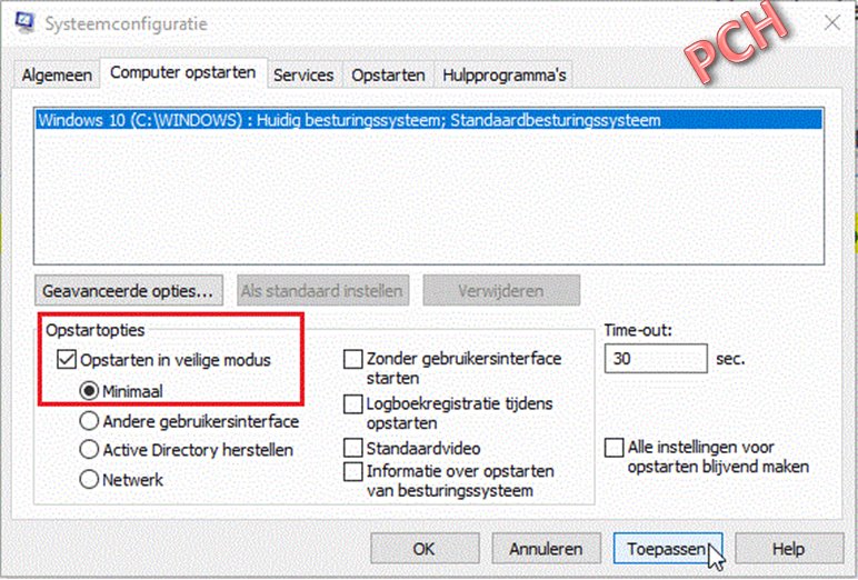

I. Windows 10 - Hoe kan ik mijn toestel opstarten in de veilige modus via ‘Systeemconfiguratie’?
Open systeemconfiguratie met het commando msconfig. Dit commando kan je ingeven in het zoekvak van Windows en klik vervolgens op Systeemconfiguratie. Ga vervolgens naar het tabblad computer opstarten. Vink Opstarten in veilige modus aan, ga voor Minimaal en klik op Toepassen.
Wens je echter in de veilige modus ook gebruikt te maken van een netwerkverbinding, selecteer dan Netwerk i.p.v. Minimaal en klik op Toepassen.
Opgelet! Vergeet dit in de veilige modus niet terug uit te vinken wanneer je de volgende keer weer normaal wil opstarten!
