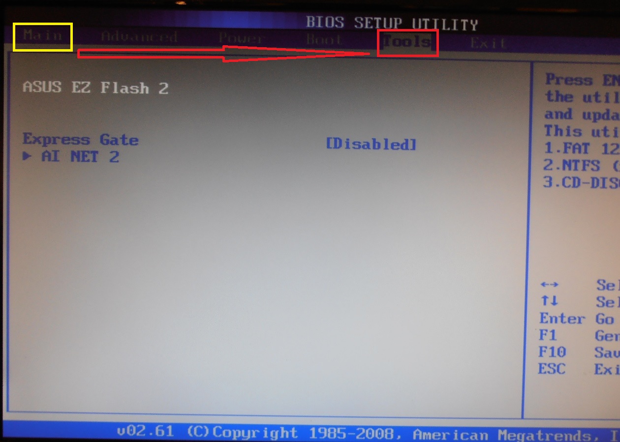

  • Start de computer en druk (tokkelen) op de Delete toets totdat de BIOS wordt geopend.
  • Navigeer aan de hand van de "pijltoets RECHTS" van het het tabblad Main (zie gele kader) naar het tabblad Tools (Zie rode kader).

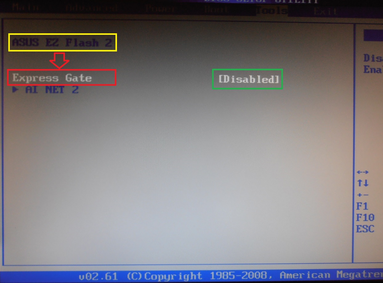

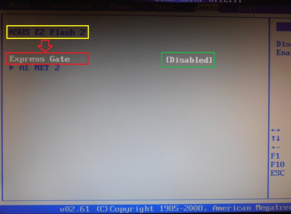

  • Navigeer aan de hand van de "pijltoets OMLAAG" van het ASUS EZ Flash 2 (zie gele kader) naar Express Gate(Zie rode kader).
In mijn voorbeeld staat deze ingesteld op Disabled (zie groene kader). Bij u zal dat nog Enabled zijn. Druk op ENTER om deze instelling te kunnen wijzigen.

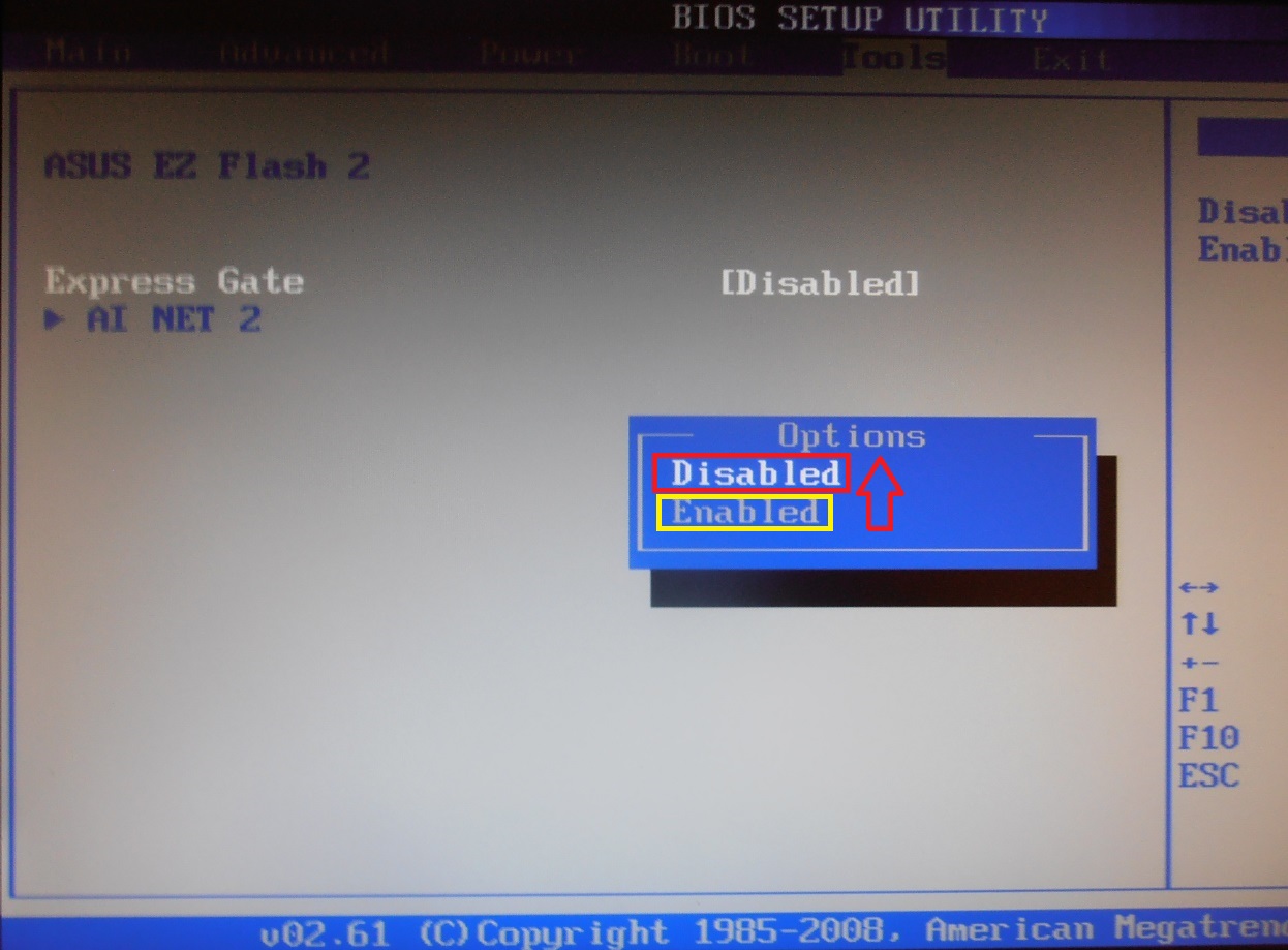

Nadat je op ENTER hebt gedrukt zie je onderstaand venster waarin je kunt kiezen tussen Enabled (AAN) en Disabled (UIT).
  • Navigeer aan de hand van de "pijltoets OMHOOG" van het het tabblad Disabled (zie gele kader) naar het tabblad Disabled (Zie rode kader). Druk op ENTER.

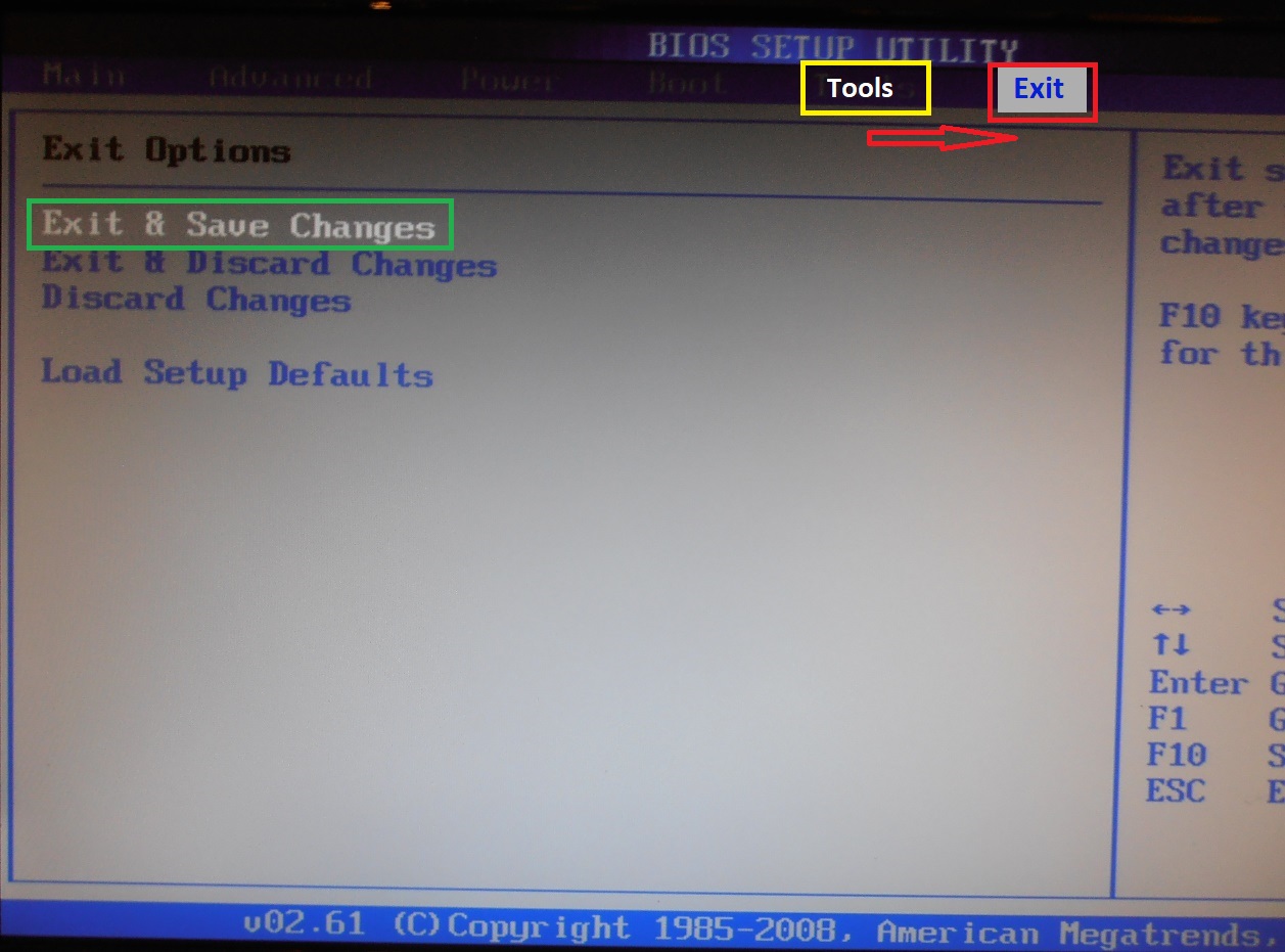

  • Navigeer aan de hand van de "pijltoets RECHTS" van het het tabblad Tools (zie gele kader) naar het tabblad Exit (Zie rode kader).
Dat levert u onderstaand venster op. U ziet dat Exit & Save Changes standaard geselecteerd is (opgelicht).
Omdat je de uitgevoerde wijzigingen nog moet opslaan alvorens de BIOS af te sluiten is de optie Exit & Save Changes net datgene wat we wensen.
Klik daarom op ENTER om dit uit te voeren.

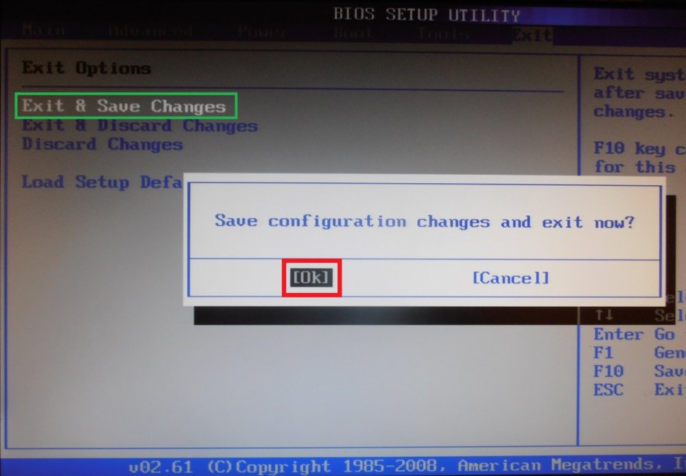

Je kunt nu de bewerking alsnog ongedaan maken door naar Cancel te gaan en dan op Enter te drukken maar dat is nu niet de bedoeling.
Standaard staat OK geselecteerd (zwarte achtergrond) en daar gaan we voor. Klik daarom op ENTER.
De BIOS wordt gesloten en de pc gaat opstarten.
