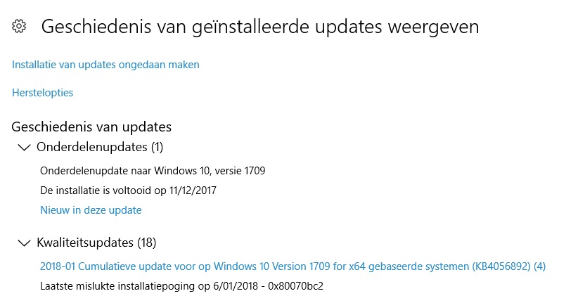

·         Type cmd in “Windows zoeken”
·         Klik met de rechter muisknop op het zoekresultaat Opdrachtprompt en kies  Als administrator uitvoeren.
·         Type hier één voor één het volgende in gevold door ENTER:
net stop bits
net stop wuauserv
rmdir /s /q %windir%\SoftwareDistribution
net start bits
net start wuauserv
Let op de spaties na rmdir, s en q en wacht na iedere opdracht tot je terug de cursor ziet knipperen achter het pad C:\Windows\system32>
Hiermee wordt de service automatische update gestopt, alle gedownloade data wordt verwijderd en de service wordt opnieuw gestart.
Het zou namelijk zomaar kunnen zijn dat er in de map Softwaredistribution een fout zit.
Let wel: de map wordt weer opnieuw aangemaakt door het proces "Windows Update" en zal ook weer opnieuw gevuld worden.
Eventueel geweigerde updates zullen opnieuw aangeboden worden!

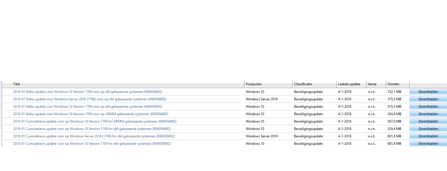

In elk geval de cumulatieve om zeker te zijn dat er geen updates gemist zijn.
vervolgens kijken of je een AMD processor hebt of Intell.
Dan nog even kijken of je een 32 bits (x86) systeem hebt of 64 bits
Voor mij was het de laatste in het rijtje: Intell, 64 bits.
aangepast door Veng

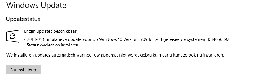

11 minuten geleden, Theo2602 zei:
Ik krijg verschillende updates, welke moet ik downloaden?
Geen twijfel mogelijk, de laatste (8ste).
