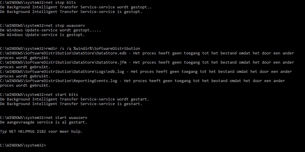

Het loopt fout bij de opdracht rmdir /s /q %windir%\SoftwareDistribution
Daarna heeft het geen zin om de daarop volgende opdrachten uit te voeren.
Verbreek de Internet verbinding en voer ALLE opdrachten opnieuw uit.
Ik had tussen dec laatste % en de \ een spatie gezet, en nu begint er een scherm te lopen. Daar komen allerlei dingen gevolgd door 'toegang geweigerd'

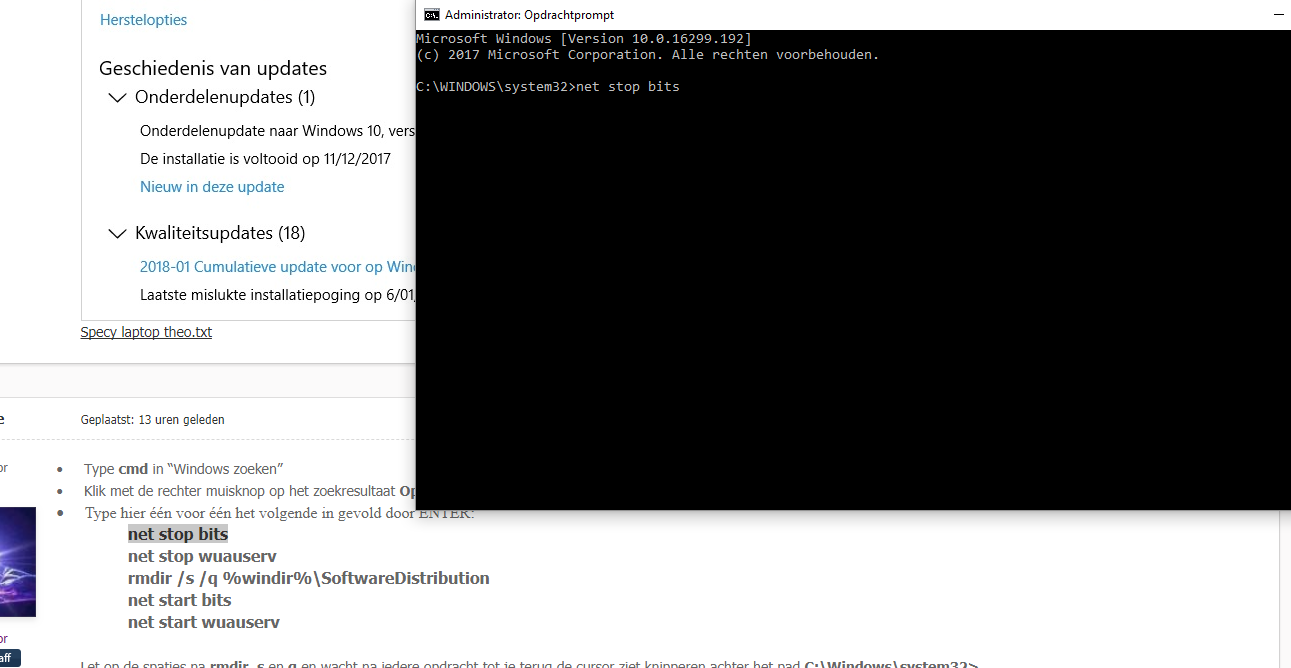

Ik ben op een andere computer hé
aangepast door Theo2602
Ja de laptop is niet op Internet en ik heb opnieuw cmd gedaan en de regels ingegeven. Na dus die spatie ingegeven te hebben begon er heel lang een scherm te lopen, dat stopte met het systeem kan het opgegeven bestand niet vinden. Dan gaf ik net start bits, en er kwam De Bakground Inteligent Transfer service-service is gestart.
Dan gaf ik net start wuauserv en er kwam De aangevraagde service is al gestart.
