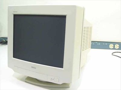

Zo hé, een 21 jaar oude 15 inch CRT monitor (zo'n zwaar bakbeest dus)! Erg knap dat die monitor het zo lang heeft uitgehouden.
Voor de meelezers, het is dit apparaat:
5a5368a7dd7a2-dell-d825ht-15-svga-trinit

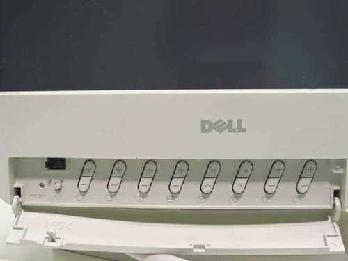

Helpt dat niet, dan kun je nog proberen om het beeld passend te krijgen met behulp van de knoppen die achter het klepje zitten:
5a5368f8f19dc-dell-d825ht-15-svga-trinit
Bovenstaande foto is niet zo scherp, maar ik meen toch een knop te zien waarmee je het beeld in de breedte uit kunt rekken: de vijfde knop van rechts gerekend. Ik neem aan dat er ook zo'n knop op zit om het beeld in de hoogte op te rekken.

Als ik hem op 1280 1024 zet wordt het beeld  ook nog kleiner ik kan hem met pijltje niet groter  trekken  en het schuiven aan de 5de knop achter de klep verschuift het hele beeld (dus heb je of links of recht een grotere zwarte balk
