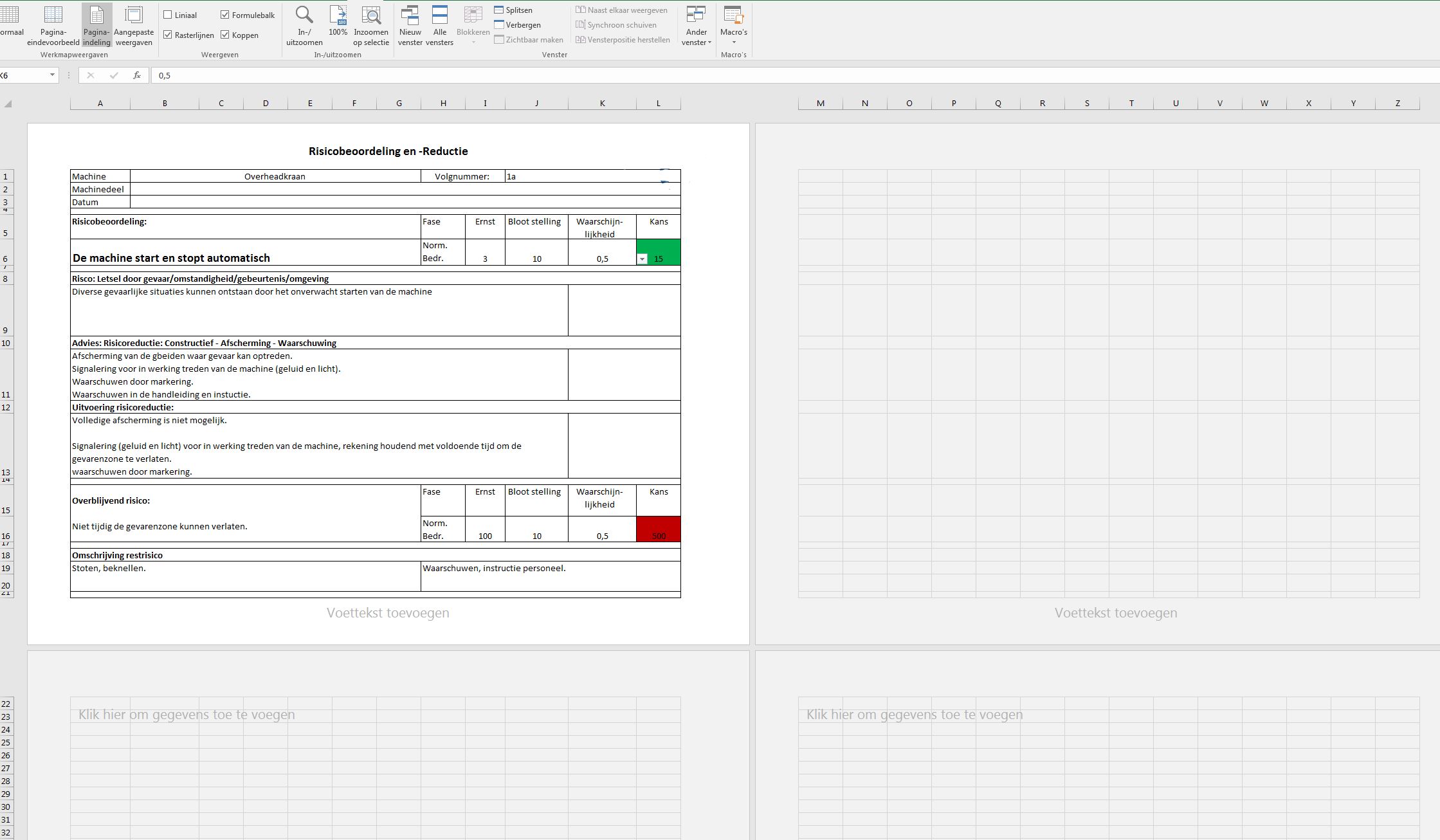

Goedemiddag Forum leden.
Ik ben druk bezig met een document dat ingevuld moet worden door collega's
Het is een bestand met meerdere tabbladen waarbij ze elk tabblad gegevens kunnen invullen (steeds de zelfde pagina).
De pagina is zo gemaakt dat als ik onder het kopje beeld de optie pagina indeling activeer het een nette pagina weergeeft.
Nou is mijn vraag kan ik het document zo maken dat je dus ook echt alleen die pagina ziet. Nu zie je nog suggestie pagina's in het zelfde blad die je kan gaan gebruiken (licht grijs)
dit wil ik eigenlijk niet laten zien
Ik hoor graag van jullie
mvg
Jasper
Dit is wat jij ziet omdat je op blad weergave staat. Als iemand anders klikt op normale weergave  of  pagina einde krijgt hij iets anders te zien. daar kan je niet onderuit.
Ik zie niet waarom deze niet zichtbaar mogen zijn. Je kan wel de cellen vrij geven die mogen/moeten  ingevuld worden en, de rest blokkeren
Als je alle rijen verbergt die niet worden  gebruikt (vanaf rij 23)
Ctrl Shift pijltje naar beneden. en dan bij start -> Opmaak -> Zichtbaarheid -> Weergeven en verbergen -> rijen verbergen
en alle kolommen verbergt die niet worden gebruikt (vanaf kolom M)
Ctrl Shift pijltje naar rechts. en dan bij start -> Opmaak -> Zichtbaarheid -> Weergeven en verbergen -> kolommen verbergen.
Dan krijg je het beeld dat je wilt (denk ik toch)
