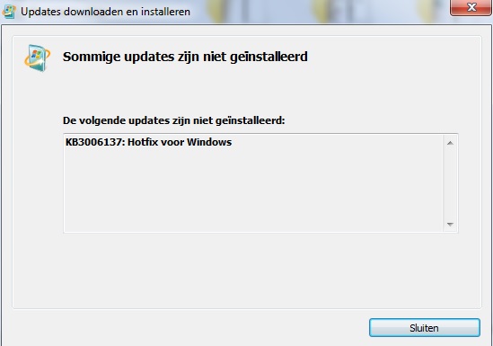

ik krijg dit als ik probeer te installeren : (zelfde voor andere kb, nvidia laat ik voorlopig even zo, heb ik in het verleden al veel met geprobeerd)
Het lijkt me meer een probleem met de windows update service zelf ofzo?

Windows service word gestopt door net stop wuauserv
Weer aanzetten is net start wuauserv
Bij stoppen moet je update installeren

Heb ik gedaan blijft mislukken..of de service nu gestopt is of niet..Heb ook al via probleemoplosser van windows zelf geprobeerd, haalt ook weinig uit..
Zoals ik al zei de nvidia laat ik liever even zo, de win updates zijn belangrijker
