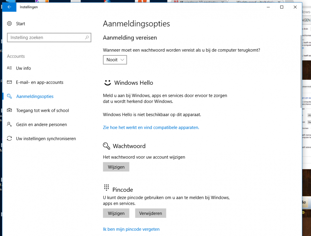

Ik heb alles opnieuw geprobeerd en stuur U hierbij 2 knipsels.
Het eerste komt uit uw voorstel maar dit beeld krijg ik nooit op mijn laptop.
Het 2de knipsel is zoals ik de laptop nu ingesteld heb en U ziet bovenaan staan: "wanneer moet een wachtwoord worden vereist als u bij de computer terugkomt?  "NOOIT" is ingevuld maar toch blijft
het probleem bestaan.
Ik verlies er mijn latijn bij.
Wat kunnen we nog doen om dit vervelend probleem op te lossen?

In principe zou het correct moeten werken na opstart.
Misschien moet je pincode verwijderen zodat alleen wachtwoord overblijft.
Maar over zoiets kan ik niet oordelen.
Probeer eens dit bij zoeken of uitvoeren: netplwiz bij gedeelte geavanceerd.
Ik ben als enige gebruiker op deze laptop en de geavanceerde optie in netplwiz werkt niet op deze laptop wordt er gemeld
Ik heb de pincode verwijderd.
nog eens proberen nu en ik zal ook de laptop opnieuw opstarten eerst want dit is misschien nodig.
Ik heb dit alles gedaan en nog steeds is het probleem er.
Ik wordt er moedeloos van en vind het spijtig dat Uw vele hulp tot niets geleid heeft tot zover.
Maar opgeven staat niet in mijn en jullie woordenboek.
Hoe verder nu?
Mvg

EUREKA!!!!!!
Het probleem is opgelost denk ik.
Ik heb zelf onderstaande knipsel gebruikt (oplossing 1 want oplossing 2 was reeds op "NOOIT" ingesteld zonder succes)
Ik zie nu dat PASSER precies hetzelfde voorstelt.
Hierbij stuur ik U toch het knisel met die oplossing.
Nogmaals hertelijk dank voor de gewaardeerde hulp en in 2 hoofden steekt meer dan in 1.
Hierbij kunnen we deze topic afsluiten denk ik of wachten we toch tot een paar dagen?
Mvg
