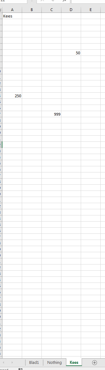

Nou heb ik die overgenomen en getest maar lukt het nog niet helemaal. Ik krijg de fout: Fout 9 tijdens uitvoering: het subscript valt buiten het bereik (als ik zelf het tabblad kees aanmaakt en wil toevoegen via de knop dan ziet hij wel dat die al bestaat)
tevens is dit ook maar en begin van wat ik eigenlijk zou willen.

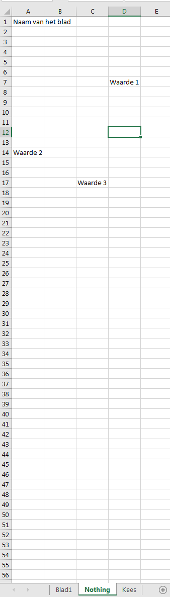

Hier neemt ze dus en blad als voorbeeld en die kopieert ze deze inclusief de basis gegevens.
Naar mijn idee zou het werken dat ik en naam invul. de naam zal dan gebruikt worden als de naam van het nieuwe tabblad.
tevens kopieert hij de naam naar en cel op het aangemaakte blad.
verder wens ik niet alleen de naam mee te nemen maar ook drie waardes die ik achter de naam in cellen in vul.
is dit mogelijk ?
Voorbeeld:
Test tabbladen .xlsm
Verwijder alle macro's in je bestand, plaats onderstaande macro in module 1 en laat die uitvoeren door het klikken op de knop in blad1. Van de laatste naam in blad1 wordt dan een nieuw blad aangemaakt.

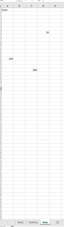

Super! dit lijkt goed te werken!
als ik nu add doe maakt die een pagina aan. daarna vul ik de volgende naam en cijfers in en  druk ik weer add dan maakt die die aan :D.
kan je ook eerst meerdere namen invullen en dan in een keer meer tabbladen maken? (nu werkt die op volgorde. De laatste die ik ingevuld heb maakt die een tabblad van aan)
