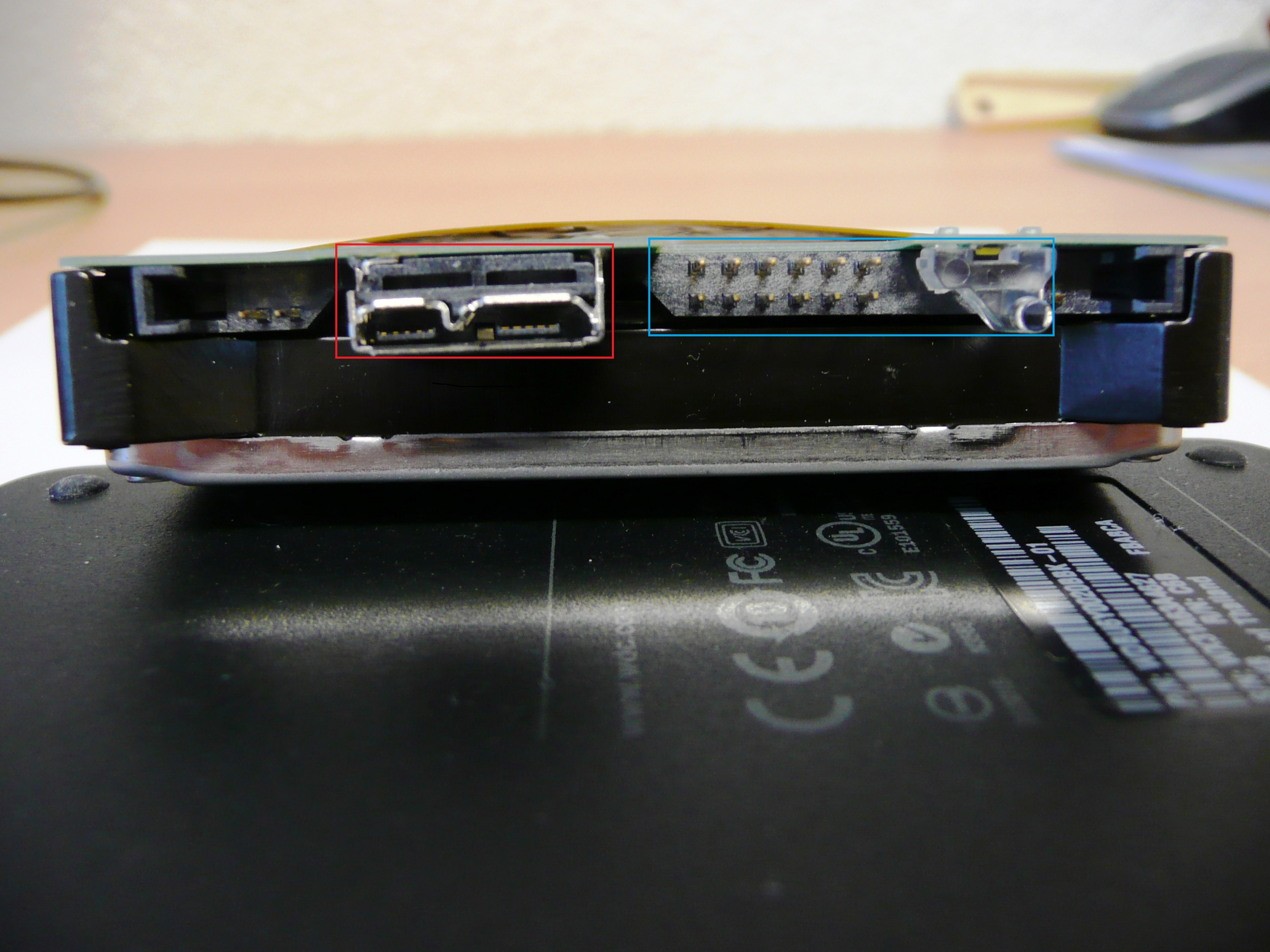

Beste Droske,
Ik heb de HDD reeds uit de behuizing gehaald. De aansluiting op de hdd is een usb3 en geen sata. Als het een sata was geweest had ik hem in een dockingstation gezet.Maar dat gaat dus niet.
Zie afbeelding
Inderdaad een USB connector (rode kader). Hier zit bij een standaardschijf de SATA connector. Zit die daar nog achter?
Waar de connector die ik blauw omkaderd heb voor dient weet ik niet. Op die plaats hoort bij een standaard schijf de powerconnector te zitten. Zit die daar nog achter?
Zo te zien zitten die connectoren rechtstreeks op de printplaat. In dat geval kun je inderdaad geen SATA verbinding tot stand brengen.
Helaas. Plaats ze maar terug in de behuizing

Het rood omlijnde is een combi van een powerdeel (linker deel) en een usb deel (rechter deel). Mijn zoon heeft ook zo'n disk, HP meen ik. Daar hoort dus een dito stekker bij .
