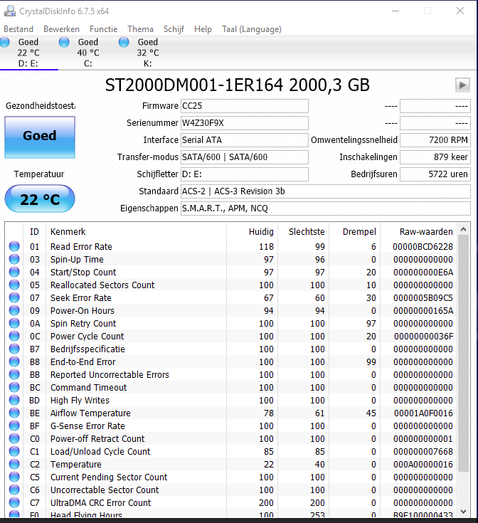

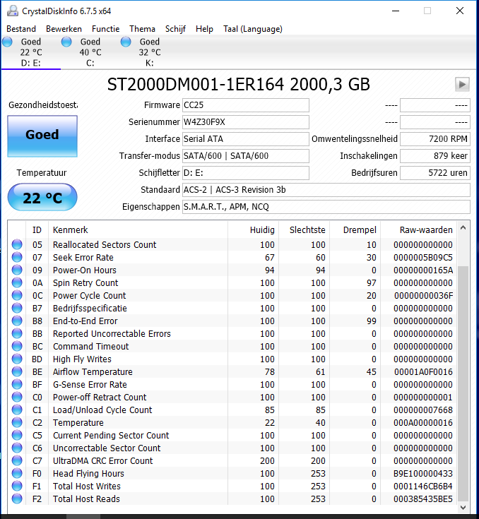

Download CrystalDiskInfo (het downloaden begint automatisch een vijftal seconden nadat je op de link hebt geklikt !! ).
  • Kies Nederlands en klik vervolgens op OK, nu wordt het programma uitgepakt in een nieuwe map op je bureaublad.
Ik vermoed dat de schijf met de letter K je externe harde schijf is.
Alle schijven blijken trouwens in goede staat te zijn.
De problemen die je eerder met je externe hdd hebt ondervonden zijn waarschijnlijk aan een slecht contact te wijten geweest.
