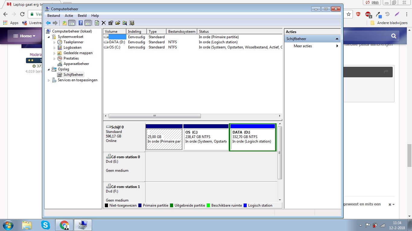

Bezorg me ook eens een screenshot van schijfbeheer. Dat doe je zo:
  • Klik in de verkenner met de rechter muisknop op Computer en kies voor Beheren.
  • Klik op Schijfbeheer.
  • Maak er met het knipprogramma een afbeelding van, die kan je dan in je volgend bericht hier in je topic plaatsen.

Ik heb gezien dat de recovery-partitie nog aanwezig is. Ik stel dan ook voor dat je de laptop terug zet naar fabrieksinstelling. Je keert dan terug naar een Windows 7 van 6 jaar geleden doch alle drivers zijn dan geïnstalleerd. Wel gaan alle data die op de C partitie staan verloren, maar daar kan nu nog het nodige voor gedaan worden.
Hier een stappenplan:
  1. Je schijf bevat ook nog een D partitie die bedoeld is om data in op te slaan maar die partitie is nog helemaal leeg. Kopieer daarom eerst je persoonlijke mappen (documenten, Afbeeldingen, enz) naar die partitie en, voor alle zekerheid, ook nog eens naar en externe harde schijf

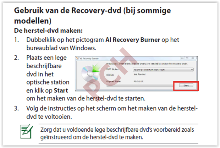

  2. Maak voor alle zekerheid herstel-DVD aan (bewaar ze goed). Dat doe je zo:image.png.34cf482dff6a5b8ebf9fdf346d7be590.png

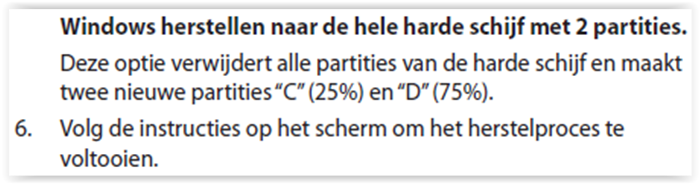

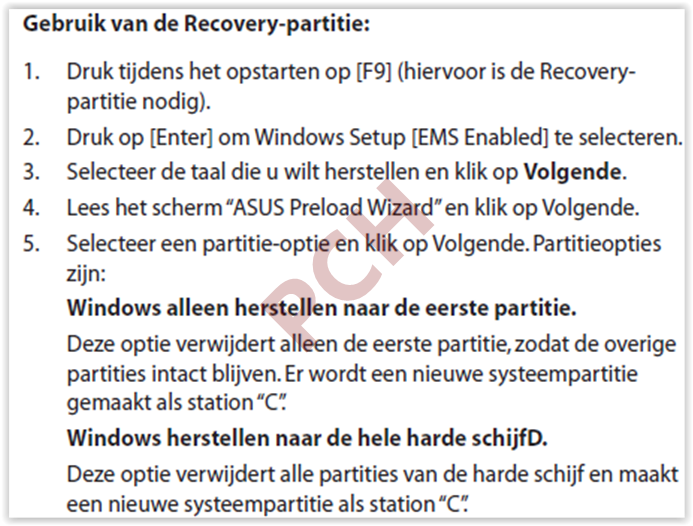

  4. Herstel nu je laptop naar fabrieksinstelling door gebruik te maken van de recovery partitie(onzichtbare partitie). Kies daarbij voor Windows alleen herstellen naar de eerste partitie:image.png.6be99b81f7ec6adca0716968e2fa7958.png  image.png.275050e7b3e081416c209cb33a861ec7.png
Zeer belangrijk: Gebruik dis NIET de optie Windows herstellen naar de hele harde schijf met 2 partities, want dan wordt ook je D partitie overschreven en gaan de persoonlijke mappen die je daar naartoe gekopieerd hebt verloren.
Ik heb geen CD bij de hand, die zou ik moeten kopen. Wel heb ik een externe hardeschijf hier liggen. Kan ik die ook gebruiken? Vind het zonde om een cd te kopen.
Moet ik F9 indrukken tijdens het opstarten van de laptop?
