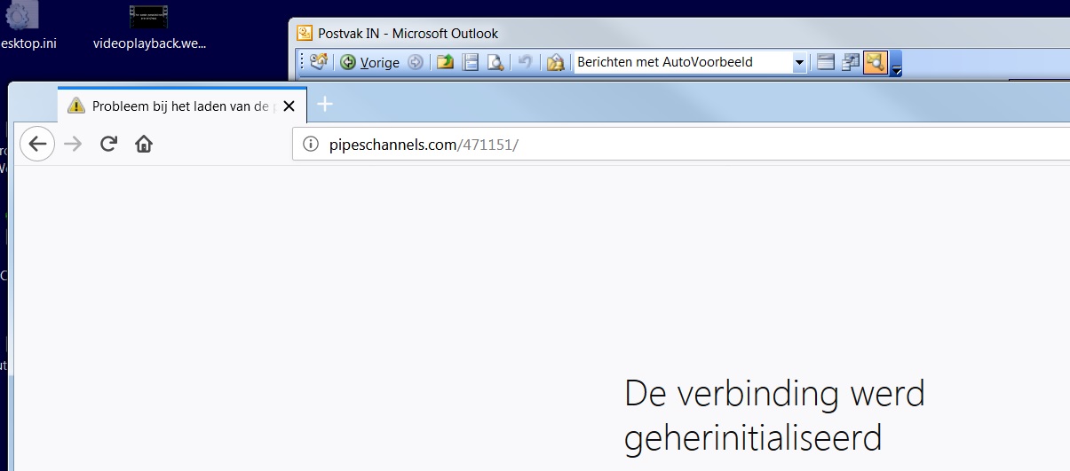

Ik moet dit topic even onderbreken omdat de standaard zoekpagina Google vanuit Firefox ineens is overgenomen door nl.search.yahoo.com
Er worden verschillende manieren aangeboden om dit te verwijderen maar ze komen allemaal heel verdacht over...

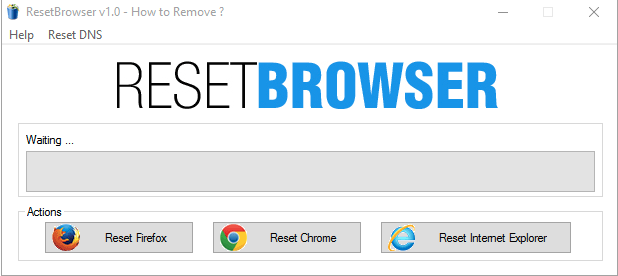

Dit is toch alleen in Firefox, zo ja doe het volgende.
De bladwijzers en extensies ben je al kwijt toch, anders die backupen.
Doe nde volgende twee stappen:
Stap 1.
Download ResetBrowser naar het bureaublad.
  • Sluit eerst alle openstaande programma's en browsers.
  • Klik vervolgens met de rechtermuisknop op ResetBrowser.exe en kies voor "Als Administrator uitvoeren".
  • Als het scherm "About ResetBrowser" opent klik daar dan "OK".
  • Het scherm  van "ResetBrowser" opent.
5a65ab3875feb-Screenshot-2018-1-22_Reset
  • Klik Reset Firefox.
