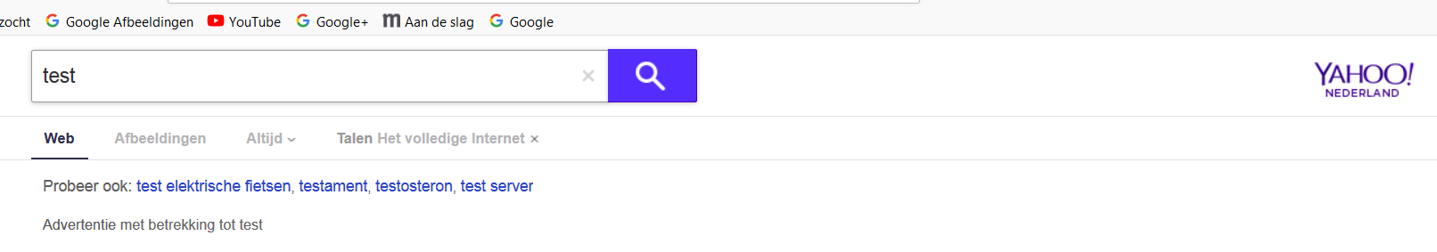

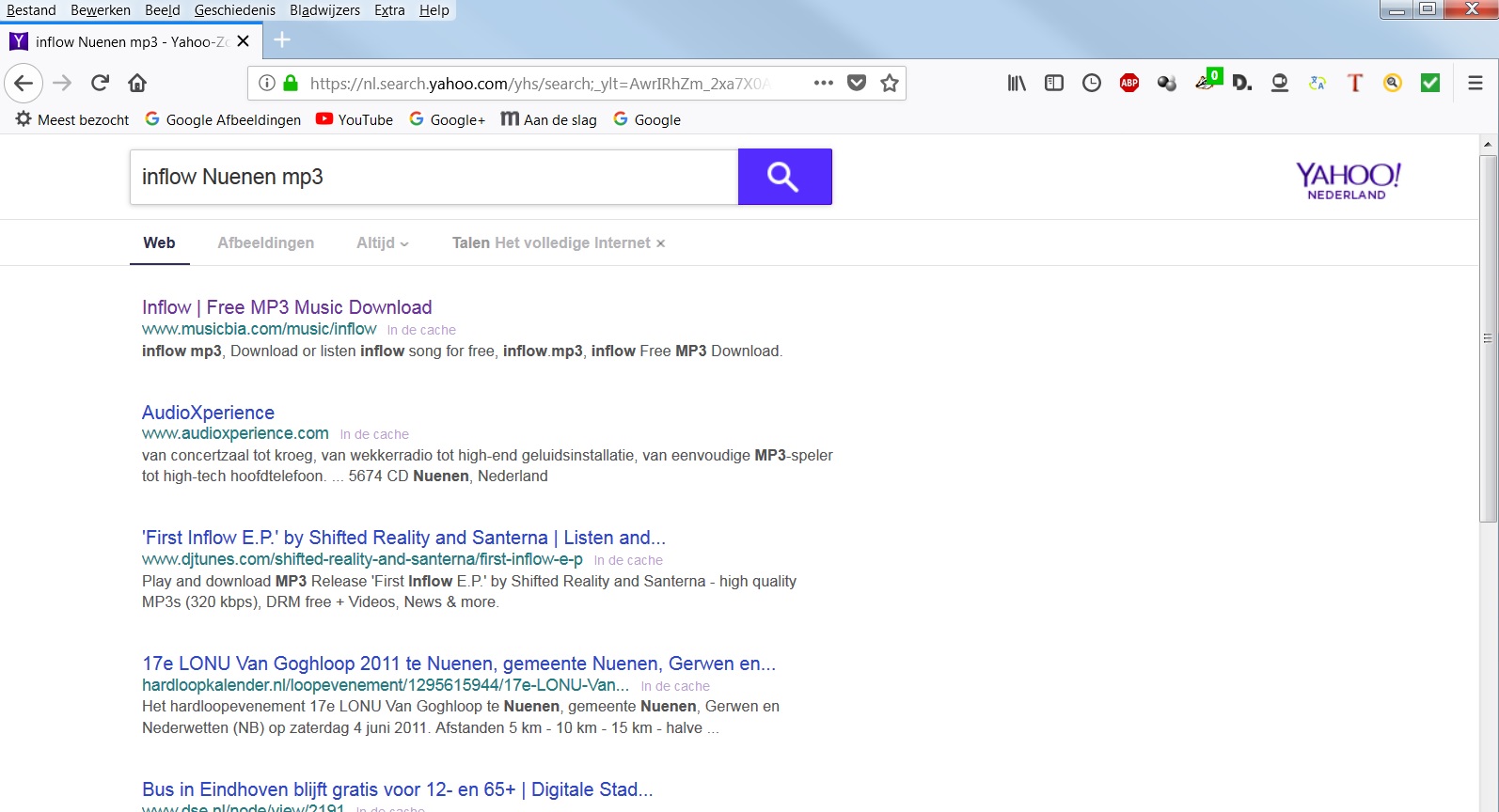

HELAAS... Als ik iets zoek in de Google werkbalk dan blijkt (als ik op het scherm kijk!) dat ik iets intik in een yahoo search....enz. werkbalk. Geen idee waar die vandaan komt..!

Ik heb dat geprobeerd, maar die stappen leveren niet het beeld op van wat er staat.  Dat begint al bij  stap 1: Klik op het vergrootglas in de zoekbalk op uw werkbalk en klik daarna op Zoekinstellingen wijzigen.
Dan moet je dus dit beeld krijgen:
Maar ik krijg dan dit beeld:
 Ik zie gewoon niet hetzelfde...
