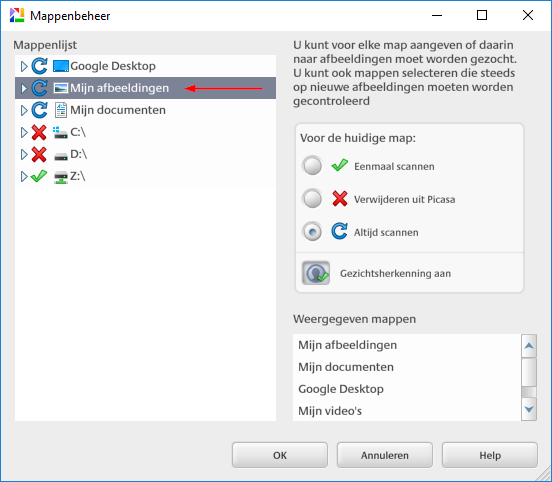

Veel mensen denken dat hun foto's in Picasa staan en dat ze die foto's kwijt zijn wanneer ze Picasa verwijderen van hun computer. Dat is niet zo. De foto's staan niet in Picasa, maar in de map C: > Gebruikers > Jouw gebruikersnaam > Afbeeldingen.
Je kunt Picasa echter wel toegang verlenen tot die map Afbeeldingen om die map te scannen op afbeeldingen, waarna je foto's ook in Picasa zichtbaar zijn.
Hoe verleen of ontzeg je Picasa toegang tot je foto's? Dat doe je door in de menubalk van Picasa te klikken op Extra, en dan op Mappenbeheer. Daar kun je aangeven in welke mappen Picasa mag kijken.
Verder: wanneer jij bepaalde foto's dubbel in Picasa ziet staan, dan betekent dat niet dat je die foto's dubbel hebt en dat ze daardoor twee keer zoveel plaats innemen. Ze staan immers niet echt in Picasa.
Ga met Mappenbeheer in Picasa aan de gang en bepaal daar in welke mappen Picasa mag kijken.
In ieder geval moet de map Mijn afbeeldingen geselecteerd zijn voor Altijd scannen:
5a69f20f2eec3-2018-01-25_16_03_29-Mappen

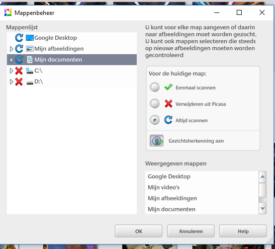

Staat het goed nu zoals op de bijlage ?
En gaan de de mappen pictures en documents nu weer weg , zodat ik alleen de nieuwe map over houdt ?
En is het binnen halen van foto,s zoals ik heb beschreven de goeie , of kan het eenvoudiger ?
Wanneer jij foto’s downloadt en dan opslaat in Mijn afbeeldingen (of in een submap daarvan, bijvoorbeeld in de map Mijn afbeeldingen > Foto’s > Feestje schoondochter), dan zullen die foto’s daarna ook automatisch zichtbaar zijn in Picasa, omdat de map Mijn afbeeldingen (met alle daarin gelegen submappen) steeds weer gescand zal worden door Picasa.
Momenteel laat je ook de map Mijn documenten steeds scannen door Picasa. Dat lijkt me niet zinvol. Foto’s sla je immers niet op in Mijn documenten, maar in Mijn afbeeldingen.
In Mapbeheer van Picasa kun je dus Mijn documenten selecteren door erop te klikken. Daarna klik je in het rechterdeel van het venster Mapbeheer op Verwijderen uit Picasa.

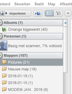

En toch heb ik nog de mappen Pictures en De nieuwe map
Komt dat , doordat ik de foto,s heb gedownload naar mijn documenten en daar van naar Mijn Afbeeldingen heb gestuurd ?
Of kan ik nu ik Documenten heb verwijdert wel de Pictures verwijderen ?

Die 21 foto,s die ik in Pictures heb staan zijn de foto,s die ik binnen kreeg en gedownload heb .
Deze kwamen dus in ,, mijn downloads,,  te staan.
En uit die 21 foto,s heb ik dan de ,,nieuwe map ,, gemaakt , zoals nu dus s=Syl. feestje genaamd .
Maar klik ik nu op de Pictures , krijg ik de zelfde vraag
De map ‘Pictures’ in Picasa is blijkbaar gelijk aan de map ‘Mijn afbeeldingen’.
De map ‘Pictures’ NIET verwijderen. Laten staan.
Ook al zitten in de map Pictures deels dezelfde afbeeldingen als in de map SYLVIA’s FEESTJE. Dat geeft niks. Ze nemen daardoor niet meer ruimte in. Je hebt die foto’s niet dubbel, ze worden alleen twee keer getoond in Picasa.
