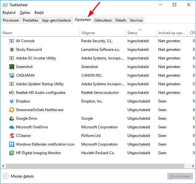

Ga naar Taakbeheer.
Wanneer Taakbeheer geopend is, moet je klikken op het tabblad Opstarten. Dat is zeer belangrijk! Ik vermoed namelijk dat jij het tabblad Processen open hebt staan. Zie de rode pijl in onderstaande afbeelding:
5a7071b98f2f1-2018-01-30_14_20_52-Taakbe
Als bij de automatische opstarters Acer Portaal vermeld staat, dan klik je daarop om dat te selecteren. Daarna klik je rechts onderaan in dat venster op de knop Uitschakelen.
Lukt dat?
