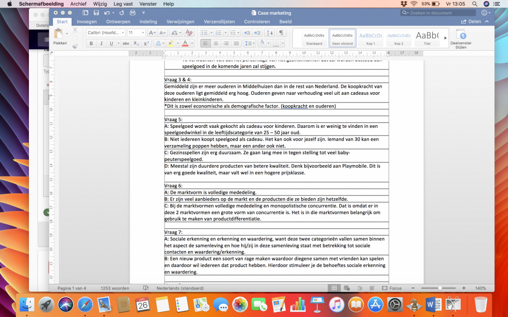

Ik heb een probleem, sinds vanmorgen staan al mijn documenten met tekst in soort ''tabellen''. Maar ik kan dit nergens aanpassen of uitzetten. ik heb verder Niks geks ingesteld ofzo. Dit is zomaar gebeurd, Iemand een idee??

Ik weet niet hoe  het bij anderen op andere computers is, maar op mijn computer doet zich het probleem niet voor.
Ik dacht eerst aan de weergave van tekstafbakeningen (Bestand-Opties-Geavanceerd-->onder de kop "Documentinhoud weergeven"), maar zo'n afbakening is een stippellijn en geeft alleen de omtrek van het document weer, niet een lijn voor elke regel afzonderlijk.
Ik moet het antwoord schuldig blijven.
Ik zie ook geen lijnen maar je kan best eens de omlijning va de alinea's nakijken.
Klik op het pijltje en kies dan voor Geen rand.
Als dat niet helpt, weet ik het ook niet.
Je gebruikt de versie voor Mac terwijl ik de versie 2010 voor windows gebruik.
Dat kan ook al een verschil geven en van Mac of bijhorende software heb ik geen kaas gegeten.
Die randen is inderdaad nog het meest waarschijnlijk.
Als ik die inschakel ("Alle randen") krijg ik hetzelfde effect als in het eerste bericht van de vragensteller.
Dat die randen worden weergegeven moet dan wel in het sjabloon zitten ("Normal.dotx").
Als dat zo is, is dat eenvoudig te herstellen door Normal.dotx te verwijderen. Bij opnieuw opstarten van Word wordt dan automatisch een nieuwe Normal.dotx aangemaakt zonder toevoegingen.
Om "Normal.dotx" te verwijderen: schakel eerst bij "Beeld" - "Mapopties" de weergave in van verborgen  mappen en bestanden. Zoek dan in Windows naar Normal.dotx en verwijder het. Sluit dan alle vensters en start Word. Je zou dan weer een 'normale' Normal.dotx moeten hebben.
