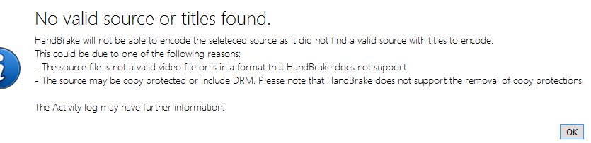

Ik heb net geïnstalleerd maar werkt helaas niet, zomaar een andere video als test gedaan die werkt er prima mee, maar deze video waar het om gaat op de usb, werk er helaas ook niet mee ;-(

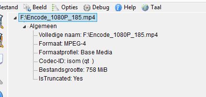

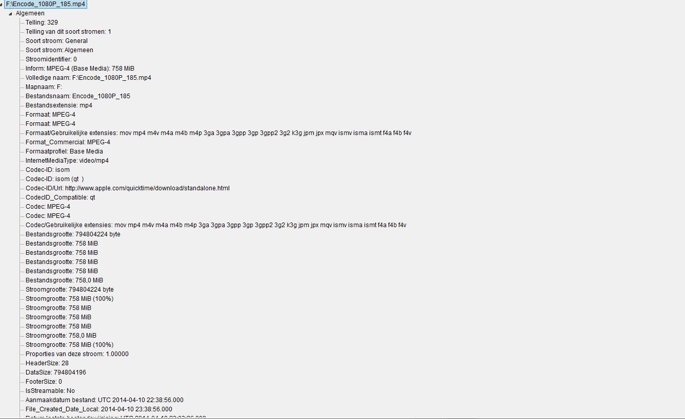

Na wat verder onderzoek heb  ik dit gevonden
isom  =   MP4  Base Media v1 [IS0 14496-12:2003]
qt  =     Apple QuickTime (.MOV/QT)
