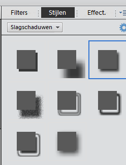

Daarna zorgde ik dat in het venster Lagen de laag met de tekst geselecteerd was. Ik klikte helemaal onderaan op de knop fx (Effecten)
Daarna Klikte ik bovenaan eerst op Stijlen.
Vlak daaronder koos ik voor Slagschaduwen. Ik had de keuze uit 8 soorten slagschaduwen. Ik koos voor het type Laag (in de afbeelding hieronder met een blauw kader eromheen).
5a79b27ca7ee7-2018-02-06_14_36_27-grondo

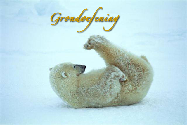

En dit was toen het resultaat:
5a79b2ad2a7e8-grondoefening_bewerkt-1.pn

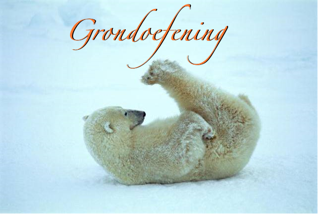

Resultaat in Paint.net zie je hieronder:

Toch ging ik zelf bij het volgen van die Engelse handleiding nog even in de fout. Ik wilde te snel en had over dit stukje heen gelezen: "Now put this layer with black text under your text." Dat gedeelte had ik overgeslagen en toen dacht ik ook even: 'Hé, waarom lukt mij dit niet?'
De zwarte tekst moet dus onder de bruine tekst worden gezet. Dat doe je in het lagenvenster dat in de rechter benedenhoek staat. Je klikt in het lagenvenster op de laag met de zwarte tekst, je houdt de linker muisknop ingedrukt en dan sleep je die laag 1 niveau naar beneden, waardoor hij onder de andere tekstlaag komt te staan. Wanneer je dan naar de foto kijkt, zie je daar alleen de gekleurde tekst.
Dan klik je, indien nodig, in het lagenvenster op de laag met de zwarte tekst om die laag te selecteren. Daarna klik je in het gereedschapvenster (staat linksboven) op het gereedschap Verplaatsen ( :MoveTool: ), waarna je in de foto op de linker muisknop drukt, deze ingedrukt houdt en de muis een héél klein stukje naar rechts beweegt. Daardoor komt de zwarte tekst die eerst exact onder de gekleurde tekst lag, deels rechts naast de gekleurde tekst te staan, zodat die zwarte tekst op een schaduw lijkt.

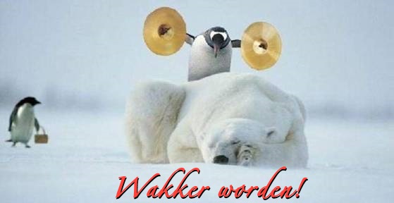

Ik had de afbeelding van de ijsbeer weggegooid, dus moest ik even een nieuwe maken in Paint.net, natuurlijk weer met wat tekst met schaduw erbij:

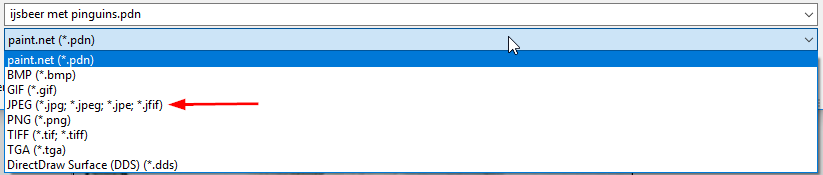

Dat klopt en ja, dat kun je wijzigen. Ik schreef het al hierboven: Standaard worden bewerkte afbeeldingen door Paint.net opgeslagen als paint.net (*.pdn) bestand.
Eerst kies je Bestand > Opslaan. Dan wordt het opgeslagen als .pdn bestand.
Pas wanneer je zeker weet dat je klaar bent met bewerken, klik je op Bestand > Opslaan als. Er zal weer worden voorgesteld om het bestand op te slaan als .pdn bestand, maar klik dan op het voorgestelde bestandstype en dan krijg je meer keuzes:
5a905bd601696-Paint.net_opslaan_als_jpg_
Kies daar bijvoorbeeld voor jpg bestand. Dat type bestand zal wel door de normale fotoviewer geopend kunnen worden.
Maar let op: wanneer je kiest voor opslaan als jpg bestand, dan zullen alle lagen samengevoegd worden tot 1 laag. Later wijzigingen terugdraaien of lagen verwijderen wordt daarmee onmogelijk.
Daarom moet je de bewerkte afbeelding eerst opslaan als .pdn bestand. En later ook nog als .jpg of .png bestand.
Wanneer de foto moet dienen als canvas voor een fotosite dan zou ik kiezen voor .jpg.
