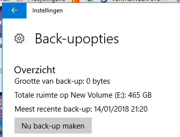

Ik wil een externe back up maken als volgt:
windows  instellingen- bijwerken en beveiliging - back up - meer opties en dan krijg ik bijgevoegd knipsel.
Als ik hier dan klik nu back up maken gebeurt er niets.  Het externe volume heeft voldoende ruimte maar de back up werkt niet.  Het beeld toont ook dat de grootte van de back up 0 bytes is.  Hoe kan dit?

start / instellingen / bijwerken en beveiliging - back up - meer optie - zie gevanceerde instellingen - geavanceerde instellingen
Daar kan je instellen hoe lang het moet bewaren.
