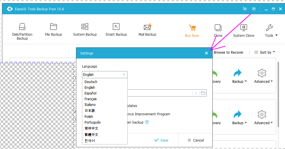

Euh.. Stegisoft: dat programma (EaseUS?) bij 'Tools' in het Nederlands zetten?  Wat bedoel je  ('k ben niet mee)
edit:  ah!  dingdong (euro gevallen denk ik) : of er bij Tools of Preferences geen Ned. taalkeuze is?  Neen dus, alleen
mmm.. 'k moet toch eens leren verder te kijken dan mijn neus lang is...  :blush:  - er stond nog een ander knopje:
aangepast door Passer
Wat de Nederlanse taal betreft is er geen mogelijkheid dit in het nederlands door te geven.
