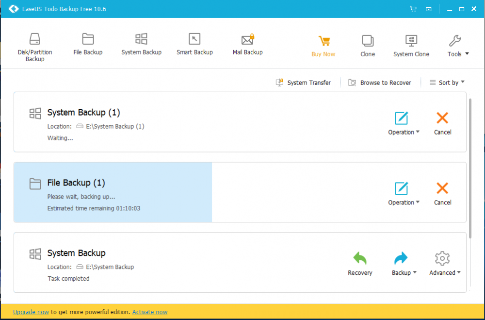

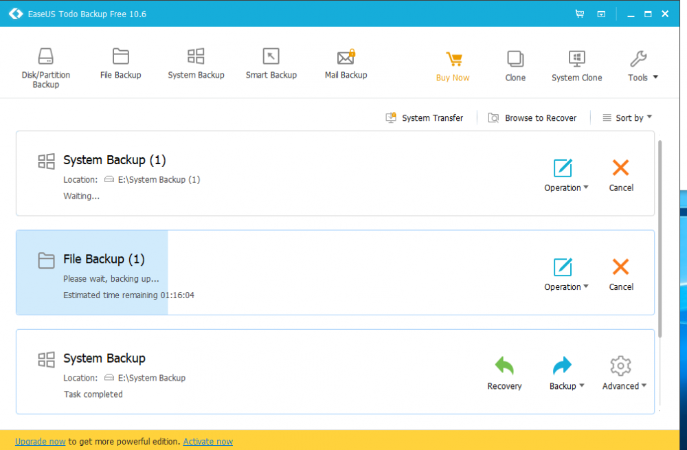

                              Die 2de back up loopt nog en ik zie het volgende bij FILE BACK UP.  De back up gebeurt in blokken en naarmate de blauwe transfer balk vordert verlengd steeds de estimated                                    time remaining (die is in knpisel 2 op 1uur 16 minuten.  (Zie knipsel 2)
Op dit moment is de file back up nog steeds op 1 uur en 10 minuten terwijl de blauwe vooruitgangs balk ongeveer van 25% naar 40% aan toont hoeveel er reeds gebackuppped is. (Zie knipsel 3)
Op mijn externe harddisc gebeurt het flikkeren van de vouruitgang van de back up in blokjes d.w.z opladen gedurende een bepaalde tij dan stoppen en weer opladen enz.  De hoogst estimated remaining time was ongeveer 1uur 16 minuten.
Ik weet nog niet of deze file back up (die dus een eeuwigheid duurt) ook gelukt is, maar ik laat dit U weten als die klaar is.  Hij is wel op het scheduled time gestart.
