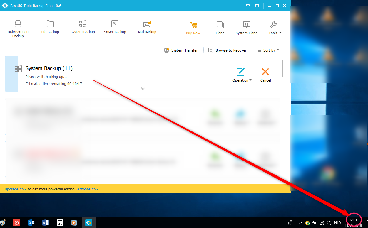

Op de laptop met een I5 processor met SSD schijf duurt het met de gratis versie van easeus ongeveer 1 uur om een 80GB in back-up te plaatsen en dit op een externe harde schijf.

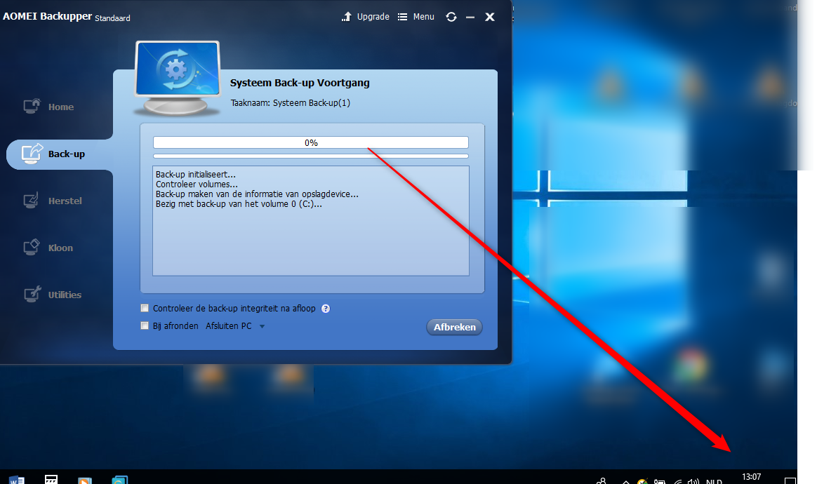

Op die zelfde laptop getest met AOMEI backupper gratis versie, ongeveer 50 minuten.
Je ziet dat tijdens het proces de tijd oploopt, eerst 42 minuten dan 52 om uiteindelijk na een uurtje klaar te zijn.
Bij AOMEI
2018-02-11_13h07_15.thumb.png.d9ac83d9e59bddad6f82d25937b4f2d5.png2018-02-11_13h07_49.png.acba10500515b25c40ad284c65521215.png

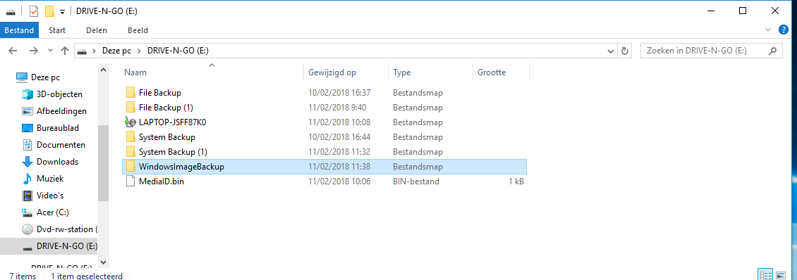

ik heb nu eens gekeken wat er op mijn externe harde schijf staat.
En het verwondert mij niet dat die back ups zolang hebben geduurd.  Inderdaad, bij eerste Backup (zonder schedule, zonder username and pssword en zonder image reserve strategy had ik als back up een (file + system back up) TOTAAL VAN 74 Gbytes.  Nu saat er na de tweede backup (met schedule, met usename en password en met image reserve strategy (op 3 ingesteld) zie ik op mijn externe harddisc dat er i.p.v. 74 Gb nu 227 Gbytes op staat-  Dit is 3 maal zoveel als bij de eerste back up.
Als ik dan kijk wat er op staat ziet U in bijgevoegd knipsel.  Daar staat o.a Laptop N°.......... en Windos Media Media back up en MediD.bin.  Die 3 dingen heb ik nooit aangevinkt ergens.

als ik dan klik op WindowsImage back up verschijnt nogmaals die LAPTOPN°....................
Dit is dus 2 maal gebackupt (of meer)
Hoe die 3 dingen erbij gekomen zijn is mij een raadsel en legt ook uit waarom het backuppen zo lang geduurd heeft denk ik.

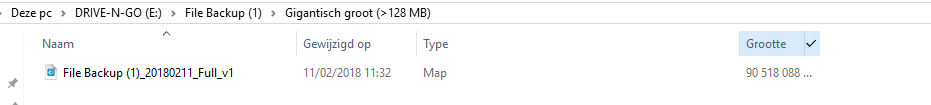

Als ik op de file backup (1) (dit is de 2de backup) krijg ik een melding dat dit bestan gigantisch groot is d.w.z. meer dan 128 GBk een zeer groot bestand te zien (zie knipsel 1)  Als ik erboven op groot klik toont hij dat het backup bestand groter dan 128 Gb is.
Dit is ook een uitleg waarom dit zo lang geduurd heeft om die file back up te maken.
