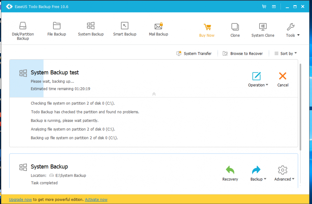

Ik heb die test uitgevoerd en dit ziet U in knipsel hierbij.  De maximum estimated time is bereikt na ongeveer 1u 26.
Het back uppen gebeurt in blokjes d.w.z de back up start en gaat bv tot 1u20 dan valt hij terug op ongeveer 1u15 (gedurende die tijd flikkert ook het laden op externe harddisc) dan klimt de tijd naar bv 1u 25 en valt dan terug op 1u 20 dan klmit hij opnieuw op bv 1u 26 en valt terug op 1u 20 enz........
Na de maximum bereikte tijd die ongeveer 1u26 was valt hij terug op 1u20 dan klimmen op 1u25 en terugvallen op 1u20 dan klimmen op 1u23 en terugvallen op 1u15 dan klimmen naar 1u 18 en terugvallen op 1u 13 enz....................
Die tijden zijn ongeveer om U duidelijk te maken dat die system back up NIET IN EEN VLOEIENDE LIJN naar zijn Maximum gaat en na bereiken van een maximum ook niet in een vloeiende lijn naar beneden komt.  Dit gebeurd in blokjs van ongeveer 5 minuten blokjes telkens.
Daar is iets mis mee denk ik maar wat???

Hiervan is een FILE BACK UP gemaakt en die heeft ongeveer 15 minuten geduurd voor  een overdracht van 20GB. Dit is toch niet normaal?
DE SYSTEM BACK UP loopt nog maar hij geeft een tijdsduur op van ongeveer 1uur en 31 minuten. Dit is toch ook niet normaal.
In een vroeger bericht heeft Stegisoft gemeld dat dit norlmaal is voor een FREE VERSIE VAN EASEUS, terwijl Uw standpunt is dat dit NIET NORMAAL is.  U gebruikt ook een Free versie en System back up duurt bij U slechts 15-20 minuten.  Mijn systeem ACER (C) heeft grootte van 142 GB.
hoe lossen we di 2 problemen op wat de back up SNELHEID BETREFT?

Maar ik zie nu wel dat die beveiliging GEEN INVLOED HEEFT op de tijdsduur van FILE BACKUP .  Die duurt nu  15 minuten voor een capaciteit van 20GB en  SYSTEM BACKUP ongeveer 1 uur 31 minuten.
Hoe lossen we dit probleem op om beide back ups naar een redelijke tijd terug te brengen d.w.z FILE BACK UP ongeveer 8-9 minuten en SYSTEM BACKUP ongeveer 15-20 minuten zoals door Passer opgegeven werd en dit met een FREE VERSIE van EaseUs? De capaciteit van mijn computerschijf is ACER (C) is 142 GB.

Hoe snel je een backup kan maken hangt volledig af van de snelheid van uw processor + de snelheid van bijvoorbeeld harddisk + hoe groot de backup is.
Een harddisk van 5400 rpm is langzamer dan 7200 rpm.
Als je een systeem backup doet, dan kan je best eerst zorgen dat alle rommel weg is met Ccleaner

Verder: probeer eens géén twee backups tegelijk te maken, mogelijk helpt dat ook qua snelheid?
ènne.. 'k vind het ook eigenaardig dat bij jou en bij Clarkie het blijkbaar zo traag gaat. Achter de schermen heb ik over dit topic ook nog met iemand anders van het forum contact en die zegt dit:
" Uit een van zijn knipsels meen ik op te maken dat een systeembackup 5 uur geduurd heeft ! Ik heb deze namiddag met EaseUs een systeemkopie gemaakt en dat duurde een 8-tal minuutjes. Weliswaar op een interne schijf, maar zo'n groot verschil kan dat toch niet maken. "
en ook
Ik heb nog enkele testjes gedaan:
1. Desktop (AMD A8-5500 processor) : 70 GB van SSD > externe schijf : 7 min.
2. Laptop (i3-6100U processor) : 60 GB van hybride schijf > externe schijf : 12 min."
(en die tijden haal ik dus ook niet)  - maar we hebben er beide geen verklaring voor...

1.  Hoe kan ik weten welke snelheid mijn externe schijf heeft?  Daar staat alleen op HDD DRIVE N GO en SUPERSPEED.
2.  Mijn ACER (C) computer heeft een capaciteit van 1000 GB (1 tetra byte) maar er staat slechts 142 GB op.  Die 142 GB is dus de grootte van de te maken backup.
3.  Ik heb nogmaals CCleaner laten opkuisen voor ik de VOLGENDE back maak.  Die is nu om 14 uur gestart.  Ik gebruik CCleaner om de 2-3 dagen.

Ik ben nu bezig om een nieuwe back up  te maken  van file en system.
De FILEZ BACK UP was klaar in ongeveer 8 minuten hetgeen als norma
Hoe verder nu?
