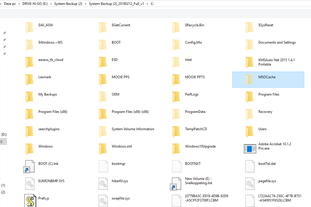

Wat die pbd-betreft: je gemaakte systeembackup is eigenlijk een map waar die pdb in staat - klik die maar eens open in verkenner

2.  Ik heb gekeken in Verkenner en daar staat onder Drive-N-Go alle backups alleen met ..............Full_v1   dus nergens is die pbd te vinden.  Wat moet ik hiermee doen?
Bij mij zijn dit mappen die ik kan openklikken (en waar alleen die pbd in zit)
Wacht: een plaatje: image.png.5695c2499c3943c9fc3fc2eb20472fe3.png
aangepast door Passer

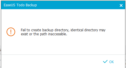

De laatste lange system back up (3uur durend) van gisteren is mislukt.
Ik heb die verwijderd en probeer nu een nieuwe system back up te maken maar dit lukt niet en ik krijg volgend bericht (zie knipsel)
Ik heb geprobeerd een andere datum en uur in te stellen maar ik krijg steeds dit bericht terug.
Hoe kan ik dit oplossen?
