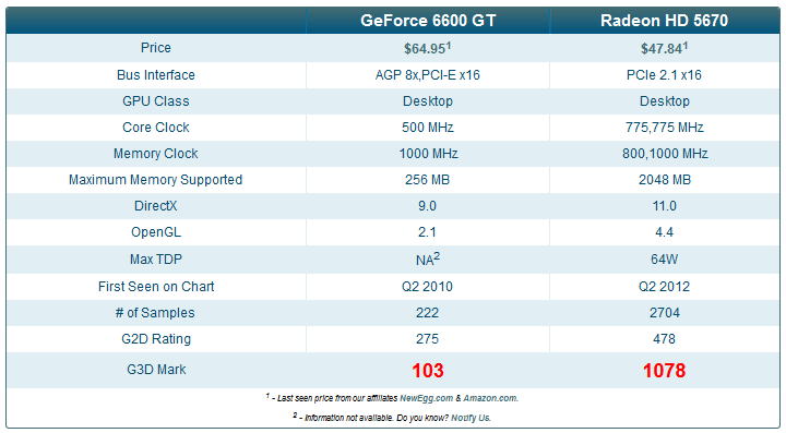

Er zit een duidelijk verschil in prestaties tussen je overleden ATI Radeon kaart en de vrij oude Nvidia GeForce 6600 GT, die je nog had liggen:
5a7c5deb6c8f2-PassMark_-_Video_Card_Perf
Of de prestaties van de Nvidia kaart genoeg zijn voor wat jij met je pc doet, zul je in de praktijk merken. Wanneer bijvoorbeeld het scrollen op webpagina's erg traag of stoterig gaat, dan kan dat een teken zijn dat de Nvidia kaart tekortschiet.
Heb jij de HDMI uitgang per se nodig? Zo ja, dan moet je op zoek naar een nieuwe grafische kaart. Heb je genoeg aan de aansluitingen die op de Nvidia GeForce 6600 GT kaart zitten, dan gaan we op zoek naar een Windows 10 driver voor die kaart. Momenteel heb je beeld, dus gebruik je nu een andere dan de HDMI-aansluiting.

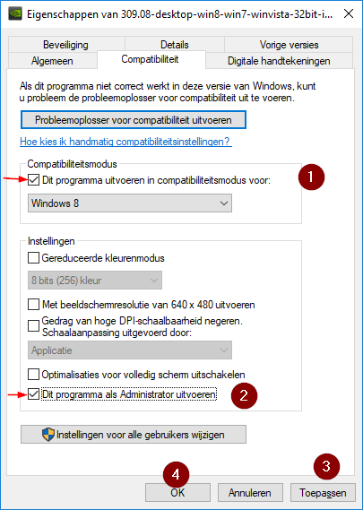

Nog niet installeren, want we gaan eerst de compatibiliteitsmodus instellen.
Klik met de rechter muisknop op het bestand en kies dan Eigenschappen.
In het venster Eigenschappen klik je op het tabblad Compatibiliteit.
Zet een vinkje voor "Dit programma uitvoeren in compatibiliteitsmodus voor:"
Kies daaronder voor Windows 8
Zet ook een vinkje voor "Dit programma als Administrator uitvoeren
Klik onderaan op Toepassen
Klik op OK
Met een afbeelding erbij voor de duidelijkheid:
5a7c6151b2c7e-Eigenschappen_van_309.08-d
Daarna klik je opnieuw met de rechter muisknop op het gedownloade bestand, maar nu kies je Als administrator uitvoeren.
Volg de instructies op je scherm en laat weten of je daarna goed beeld hebt.
