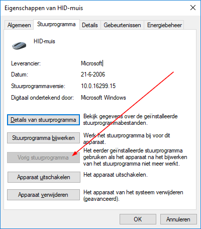

Daarom nu de derde suggestie: jij gebruikt Windows 10, las ik in een ander topic van jou.
Klik met de rechter muisknop op de startknop en kies dan Apparaatbeheer.
In Apparaatbeheer klik je op het pijltje dat staat voor Muizen en andere aanwijsapparaten. Alle muizen worden dan zichtbaar, ook je touchpad, als het goed is.
Klik in Apparaatbeheer met de rechter muisknop op het touchpad en kies Eigenschappen.
In het venstertje Eigenschappen... klik je op het tabblad Stuurprogramma.
Je ziet dan zoiets:
5a7c263f332ef-2018-02-08_11_21_05-Eigens
Kijk naar de knop Vorig stuurprogramma.
In mijn voorbeeld in de afbeelding hierboven is de tekst in die knop grijs. Ik heb geen vorig stuurprogramma voor mijn gewone muis.
Wanneer bij jou de tekst in die knop zwart is, dan klik je op die knop. Daarna rechts onderaan nog op de knop OK klikken om het vorige stuurprogramma voor je touchpad terug te zetten.
