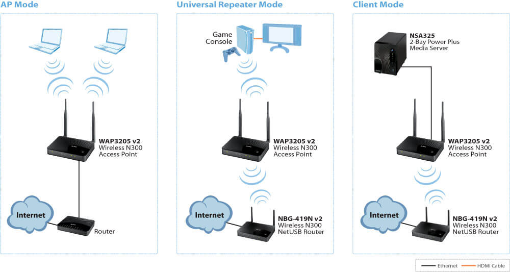

Bekijk bijgaande figuur eens.
Het linkse scenario (AP Mode) kan jij toepassen.app_wap3205_v2_1000.jpg.1296aab6afb08bd4c2d2c66ff7b5d247.jpg

Op de vorige bericht zie je WAP3205.
Ik zou dat niet kopen wegens ouderwets en traag.
Koop eerder router of access-point met AC wifi en dat is veel sneller.

Beste Theo,
Ja. Vermoedelijk ziet jouw situatie er uit als in de afbeelding; WiFi in de woonkamer, dan een kabel van die router naar je studio.
Op die kabel in de studio sluit je een Access Point aan, dat je voorziet van dezelfde Wifi naam en hetzelfde wachtwoord.
Je Wifi printer komt dan in je netwerk en je kan inderdaad dan vanuit je woonkamer in je studio afprinten.
