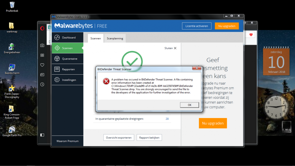

bitdefender threat pop-up
Ik zou toch eens kijken in de lijst met geinstalleerde programma's of Bitdefender er bij staat en dan eventueel verwijderen.
Download de 577bf0efb8088-FRST.png Farbar Recovery Scan Tool 32 of 64 bit van één van de onderstaande links en plaats het bestand op je bureaublad.
  • Klik met de rechtermuisknop op FRST.exe  (of FRST64.exe) en kies voor de optie "Als administrator uitvoeren".
De popup van Bitdefenser komt hoogst waarschijnlijk van (restanten van) Adaware antivirus.
Adaware antivurs gebruikt namelijk de bitdefender scanning engine.
Verwijder Adaware antivirus via het configuratiescherm - programma's - programma verwijderen.
Herstart daarna de pc en kijk of de melding nog steeds komt.

Hier is iets fout gelopen.
Het scanlogje [S2] is van 13 feb 2018.
het clean logje [C0] is van 10 feb 2018.
Op 12/2/2018 om 10:28, kweezie wabbit zei:
Logbestand plaatsen
  • Voeg de logbestandjes met de naam AdwCleaner[s*].txt en AdwCleaner[C*].txt uit de map C:\AdwCleaner\... als bijlagen toe aan het volgende bericht. (*) staat voor een getal. Staan er meerdere, kies dan dit met het hoogste getal.
Normaal zou er dus een logje met [C1] moeten zijn.
Als dat logje er is, voeg het dan als bijlage bij een volgend bericht.
Als dat logje er niet is, voer dan de ganse procedure (scan en clean) opnieuw uit.
Daarna zou je onderstaande bestanden moeten vinden.
C:/AdwCleaner/AdwCleaner[C1].txt
C:/AdwCleaner/AdwCleaner[S2].txt
Dit zijn de bestandjes die je moet toevoegen als bijlage.
Er worden steeds opnieuw dezelfde zaken gevonden bij de scan.
Ook in de vorige logjes was dit het geval alhoewel er ook een clean logje was waar deze zaken wel verwijderd werden.
Het gaat om Advanced system care.
Installeer je dat misschien telkens opnieuw?
Dat programma heb je niet nodig en het vormt een veiligheidsrisico; daarom wordt het ook gemeld en verwijderd door AdwCleaner.
Voer de ganse procedure nog eens uit en plaats de nieuwe logjes.
