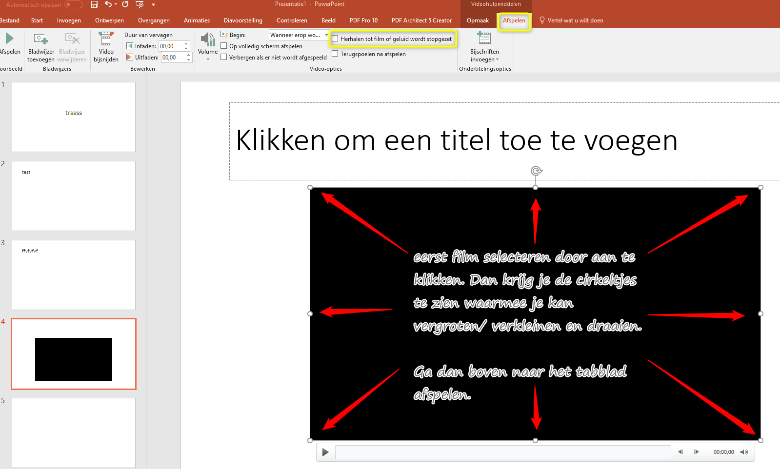

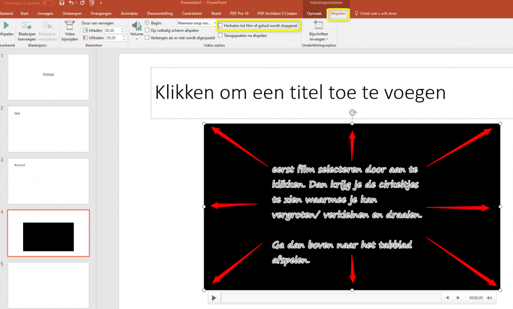

In mijn voorbeeld hieronder heb ik een aantal dia's staan, in de vierde dia heb ik een film geplaatst.
Als je dan de film selecteert en naar het tabblad afspelen gaat en daar herhalen tot film of geluid wordt stopgezet heb je hopelijk al 1 vereiste bereikt namelijk jouw endless loop zoals je dat noemt.
Dan moet je natuurlijk er nog voor zorgen dat niet automatisch doorgeschakeld wordt naar de volgende dia maar ik meen begrepen te hebben dat je die functies kent.
Ander laat je het maar weten.
Ik heb identiek dezelfde menu's en mogelijkheden, behalve dat tabblad 'videohulpmiddelen'. Vreemd, moet ik hiervoor iets activeren?
