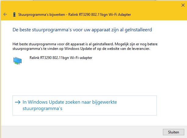

Ook mijn laptop terug in de studio gezet, en die vindt (tot nu) de Linksys niet. Wat de WiFi drivers betreft, zoals steeds in aparaatbeheer, krijg ik dat de beste is geinstalleerd.
