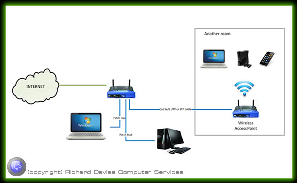

Als geheugensteuntje..... ziet jouw netwerk er nu uit als in de afbeelding?NetworkOptionWAP.jpg.49114fddf570673ecbce40d6b086b944.jpg
Ongeveer! Normaal staat in de voorplaats de 'hoofdmodem' (Proximus). Daar is dus de TV op aangesloten, en de laptop van mijn vrouw op WiFi. In de winter ook mijn laptop.
Ik de studio is een 'verdeelkast' aangesloten op de kabel, tot nu telefoonkabel, nu wordt dat die FTP. Aan die verdeelkast komen dan twee desktops, en het AP.
Er staat ook een printer aangesloten met USB kabel op de desktops. En nu zou mijn laptop daar ook met WiFi kunnen op werken(heb ik in de voorplaats al gedaan) .
En misschien wel het voornaamste voor het AP, ik zou in de hof op mijn mobiel kunnen werken.
EN het zou interessant zijn als we van in de woonplaats met de 2 laptops, op de printer, die in de studio staat, konden printen.
aangepast door Theo2602
Met je huidige netwerk zou alles moeten kunnen werken zoals het hoort - en zoals je wenst - met inbegrip van "roaming" dus alles aangesloten op dezelfde SSID (bv. THEO).
Je 'verdeelkast' is vermoedelijk een gewone switch? Dus geen router? Graag merk en type? Mogelijks kan die uitgeschakeld worden, kan je netwerk alleen maar vereenvoudigen.
OK! In dit geval behoud je inderdaad beter de switch. Ik vind het wel vreemd dat de desktops geen Wifi hebben? Mss. een ietwat oudere generatie?
