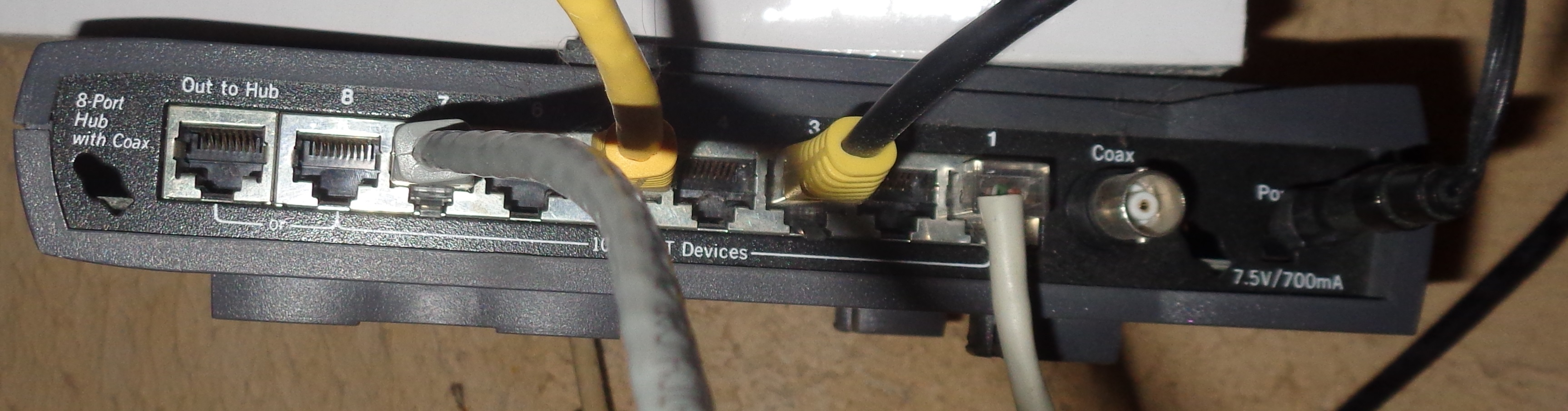

Ik ben even onder tafel gekropen waar die HUB staat en de achterzijde gefotografeerd. Er staat inderdaad een opening voor een COAX kabel, maar kan me niet bedenken voor wat dat dient.

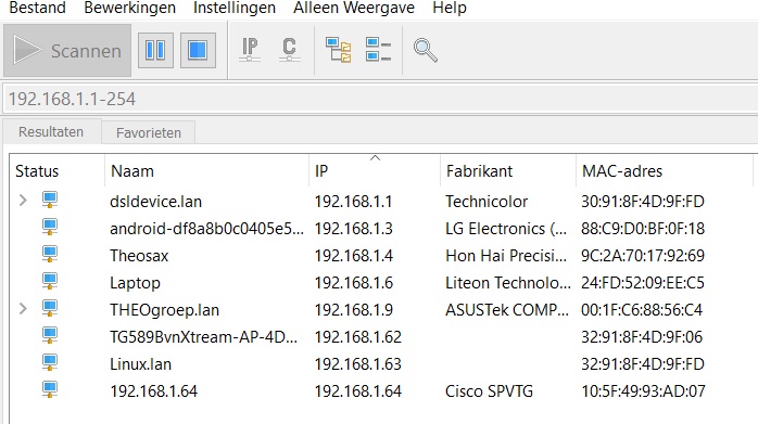

Ik heb terwijl de computer even opgezet en een IP scan gedaan. Ik zou niet weten of daar WiFi bij staat.
Wat er nog wel in staat is die groep die ik, ten onrechte, gemaakt heb, en waar ik niet van af raak.
Is het juist dat mijn Mobiel en mijn Laptop daar wel opstaan?

Android is waarschijnlijk uw gsm, tablet of zo.
Als ik zo kijk is
192.168.1.1 DSL modem
192.168.1.62 TG598Bvnxtream..... BBOX3
Als je wilt weten dat de laptop 192.168.1.6 is dan ga je naar de laptop en in cmd type je ipconfig en zoek daar IPv4 addres en dat is de ip adres van laptop.
Zo kan je zien of de laptop ook 192.168.1.6 is of een vreemde laptop is.
Zo te zien lijkt bij u alles in orde.
Alleen AP is niet verbonden.
Die Bbox3 is plots tevoorschijn gekomen, en ik kan niet denken wat dat is. Wat het AP betreft, dat komt er pas als het beter weer wordt. De FTP kabel komt helemaal buiten te liggen, en dat ga ik niet in de kou doen.

192.168.1.1 is Bbox
192.168.1.64 is altijd Proximus TV
Tussen 192.168.1.2 en 192.168.1.63 zijn pc, laptop enz. die internet verbinding hebben.
aangepast door stegisoft
Als je deze opdracht uitgevoerd hebt vanaf je laptop dan is je IP adres 192.168.1.4.
192.168.1.1 is de gateway, dwz. je router. (gateway = weg naar buiten).
Theo, terwijl jij je UTP kabel aanlegt (gezien het goede weer) heb ik je foto van je "hub" of switch met coax eens grondig bekeken.

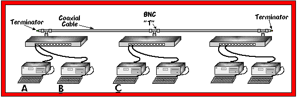

Deze blijkt uitgerust te zijn met een BNC coax-connector waar indertijd vele netwerken mee opgebouwd werden; heb in de jaren 1990 zelf zo een netwerk aangelegd in mijn firma.
Het voordeel was dat alle PC's met dezelfde kabel konden verbonden worden (dus in parallel, en maar één aansluiting nodig), het aanleggen ervan was evenwel een ietsje moeilijker. Kabel moest afgestript worden, er moest gesoldeerd worden enz. Begin der jaren 2000 kwam dan de UTP die eenvoudig kon "geknepen" worden om de RJ45 connector aan te sluiten; de kabel moest toch getrokken worden. Het aanleggen van een UTP is trouwens eenvoudiger dan een coax en kost een pak minder.
Jouw switch dateert dan zeker uit de tijd toen een overgangsperiode bestond tussen beide systemen : zowel RJ45connectoren als één coax-aansluiting.
Je kan je switch uiteraard blijven gebruiken, maar bij gelegenheid vervang je hem beter met een nieuwe generatie die eigenlijk efficiënter is en een pak minder stroom verbruikt. De kost is trouwens te verwaarlozen. En : het is plug-and-play, dus niets in te stellen....

Dit weer is zeker nog niet goed genoeg, om uren op een ladder te staan, te boren enz. Die coax aansluiting werd en zal niet gebruikt worden.
