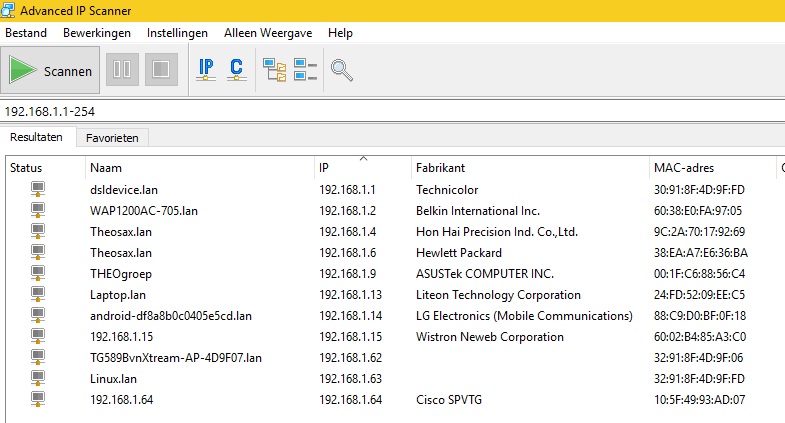

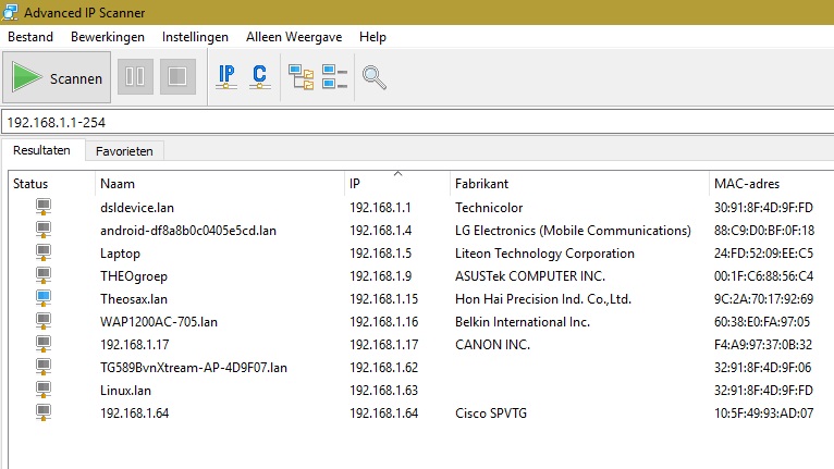

Hierbij de twee IP scans: eerst achter, waar de laptop dus geen verbinding had, de tweede voor, waar je eigenlijk alles op terug vindt.
Even is op de laptop 'Linknet' tevoorschijn gekomen, maar dan zette ik juist het AP af. Ik zette het snel terug aan, maar het was te laat. Daarna niet meer terug gekomen.
De driver voor WiFi is de laatste (2015)

Kan je zeggen wat Theosax.lan?
Is de probleem laptop laptop.jan ?

En wat die namen betreft theosax kan mijn laptop zijn. Die Liteon van mijn vrouw?
