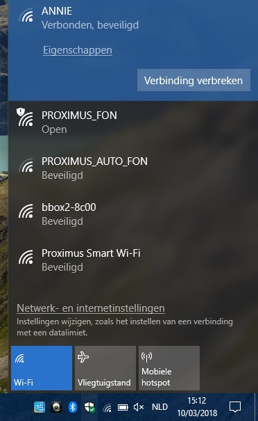

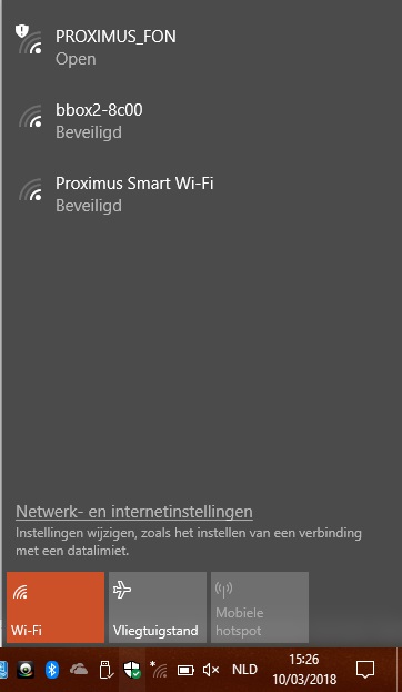

Klik rechts onderaan op de wifi icoontje en maak eens een screen van zodat we weten wat jij precies bedoeld.

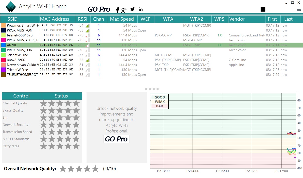

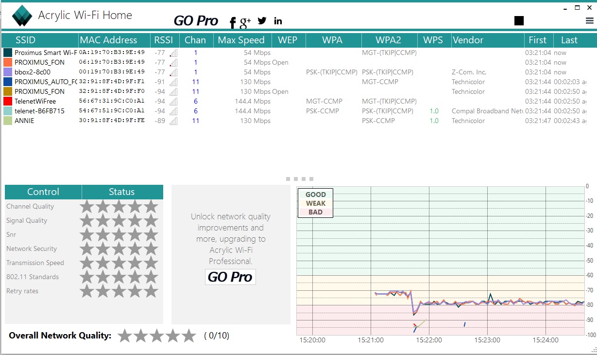

Kan je Acrylic WiFi downloaden en installeert het en daarna browser sluiten zodat je dat programma nog ziet en maak dan een screen van.
Wel wachten tot het klaar is.

Hierbij de beelden voor (in de woonkamer) en achter (in de studio)
Annie heeft een heel slecht signaal bij tweede afbeelding. Waar is dat?
Bij de eerste afbeelding heb je nergens verbinding.
Maar ik zie nergens uw AP
Welke BBox type heb je?
1 of 2 of 3
Je maak ook verbinding met Proximus_fon dat niet beveiligd is. (vierde afbeelding)
