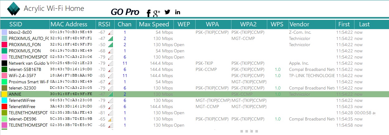

Inderdaad de AP wordt niet gevonden door mijn laptop. Op mijn mobiel wel. Ik heb hem terug langs kabel kunnen verbinden. De mobiel vroeg plots om hem te installeren en dat lukte, maar mijn laptop vindt niets. ANNIE slecht dan zit ik in de studio en ANNIE is de modem van Proximus in de woonkamer, 20-25 meter van mijn studio.
Kijk op uw modem en daar staat welke BBOX je hebt.
Of kijk op deze pagina welke versie je hebt.

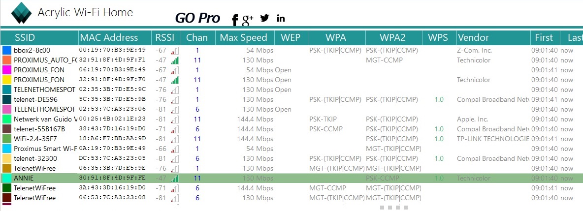

Annie heeft héél héél slechts signaal -73
Ideaal zou -35 moeten zijn
Uw geburen heeft beter wifi signaal dan jij.
Het ligt absoluut niet aan de laptop.
Ik heb een Bbox 3. En alles wat er een lager getal heeft dan ANNIE, zijn dingen van Proximus. Ik zie maar één gebuur en dat is GUIDO. ProxFon is zogezegd beter, maar dat verandert als je er mee werkt. In de studio krijg ik het signaal daar ook van, maar werken doet dat niet hoor.
Als mijn mobiel en de laptop van mijn vrouw een uitstekende verbinding hebben met het AP, dan moet er toch een 'conflict' zijn met mijn laptop, wat dat ook mag zijn.

Open uw browser en ga naar BBOX en verandert de wifi signaal 2.4 Ghz in kanaal 2  (nu staat het op 11)
Je kan dat doen zoals beschreven op deze pagina (klik)
Bij veranderen van signaal zal even duren eer Windows de nieuwe wifi signaal ziet
reken op 2 minuten of zo

Nu is annie wel goed maar als je goed kijk ziet je dat uw wifi kanaal 11 is en dat is overal ook zo en dat zorgt voor storingen.
Je mag kiezen welke kanaal je wilt tussen 2 en 5 of 7 tot 10

Hello mijn gebruikernaam was USERS, met ADMIN deed hij het niet. Die Acrylic geeft inderdaad nog een beter resultaat (op de plaats aan de modem)
In de studio geeft mijn mobiel volle gas, en ook mijn printer vindt Linknet, maar ik probeerde mijn vrouw haar laptop en die kon ook geen verbinding maken met het netwerk. En mijn laptop geeft nog steeds niets???? Ik zal er mij bij moeten neerleggen dat het AP geen of onvoldoende resultaat geeft.
