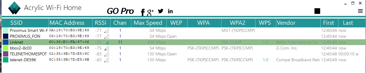

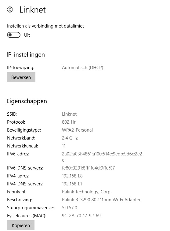

Ongelooflijk maar waar! Mijn laptop heeft in de studio verbinding met Linknet. Maar er staat wel iets raars op, volgens mij. Netwerkkanaal 11 en ook op Acrylic (langs de laptop) is dat zo

standaard staat 2.4 GHz op kanaal 11 en je kan dat altijd aanpassen.
AP staat nu op 11 en dat kan je hetzelfde geven als BBOX.
BBox is nu kanaal 2 doch test eens een ander kanaal kijk welke het beste is.

Uw laptop werkt op 2.4 Ghz want BBox werkt ook op 5.0 Ghz en zoiets werkt alleen met wifi dat ook 5.0 ondersteund zoals GSM of usb+-wifi adpater 5.0 ghz
Die snelheid is pakken hoger.
Maar die 5 .0 GHZ kan ik dus niet gebruiken. Maar waarom werkt mijn Linknet nu wel, terwijl er dus eigenlijk niets veranderd is?

Kanaal veranderen heeft veel invloed in uw geval.
Uw laptop kan geen 5.0 GHz aan want daarvoor wifi kaart nodig van 5.0
Dat heeft niks met testen te maken want dat werkt precies hetzelfde als 2.4 GHz maar je kan sneller download.

Ik had daar ook, als enige mogelijkheid, aan gedacht, dat mijn WiFi rechtstreeks van de BBox, deze van de WiFi langs het AP stoorde.
