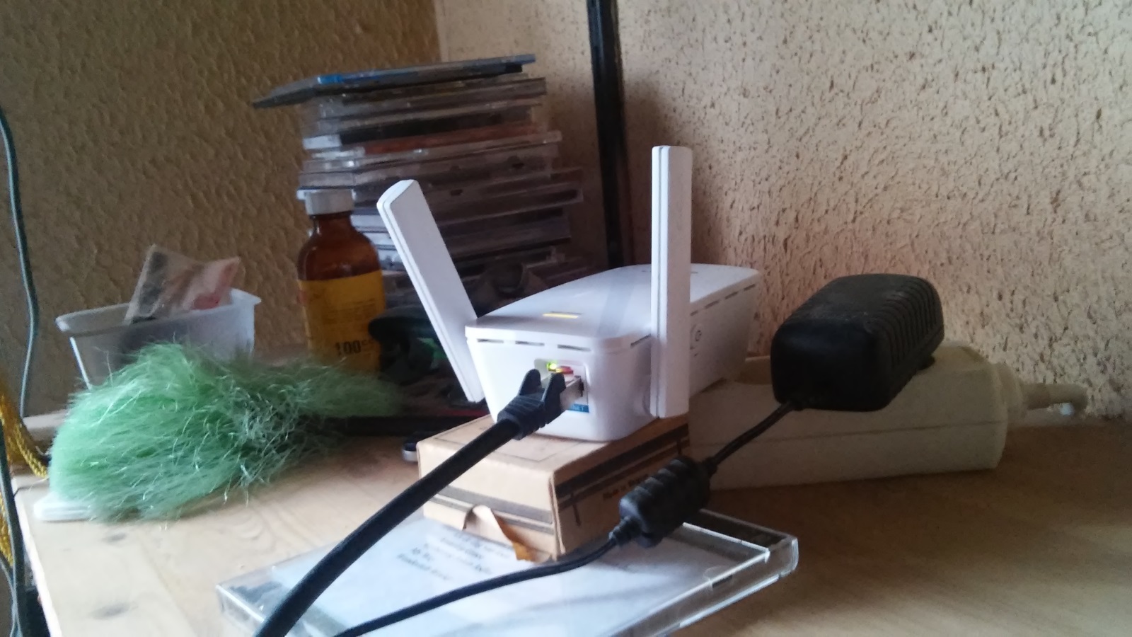

Als AP werkelijk heet is dan moet je terug sturen.
Het zou koel moeten zijn.
Misschien heb je ergens een T stekker of een ander dubbelstekker of zo voor op stopcontact en dan AP erop aansluiten zodat AP wat meer van de muur af is.
Test dan of het nog heet is.
Als het dan nog heet is moet je het terug sturen wegens mogelijk brandgevaar.
Wel eerst aan de verkoper hetzij online hetzij mailbericht of Tel verwittigen dat je wil terug sturen onder garantie.
Als je bij Cooblue had gekocht dan kan je dat online doen of bel even en ze zullen per mail een bijlage geven zodat je op uw doos kan plakken om gratis terug te sturen.

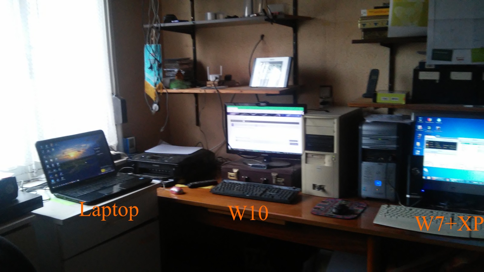

Het is helemaal niet opgelost! Ik heb mijn laptop mee naar voor genomen om daar te werken (ANNIE kanaal 2). Nu staat hij al een half uur op in de studio, en vindt Linknet weer niet.
Je zoek van alles maar we zouden graag een antwoord willen hebben of je geprobeerd had AP met een ander stekker van de muur kunnen houden zou dat er koeler lucht aan de achterkant kan.
Blijft AP dan nog warm dan kan de warmte de oorzaak zijn dat je geen goede verbinding hebt.
Een voorbeeld van stekker
Hier is dat, maar ik blijf er bij dat de fout in mijn laptop zit, vermits mijn mobiel (LG 3 1/2 jaar) en mijn vrouw haar laptop (Toshiba bijna 5 jaar) zonder problemen Linknet vinden.
Hier de 'positie' van het AP

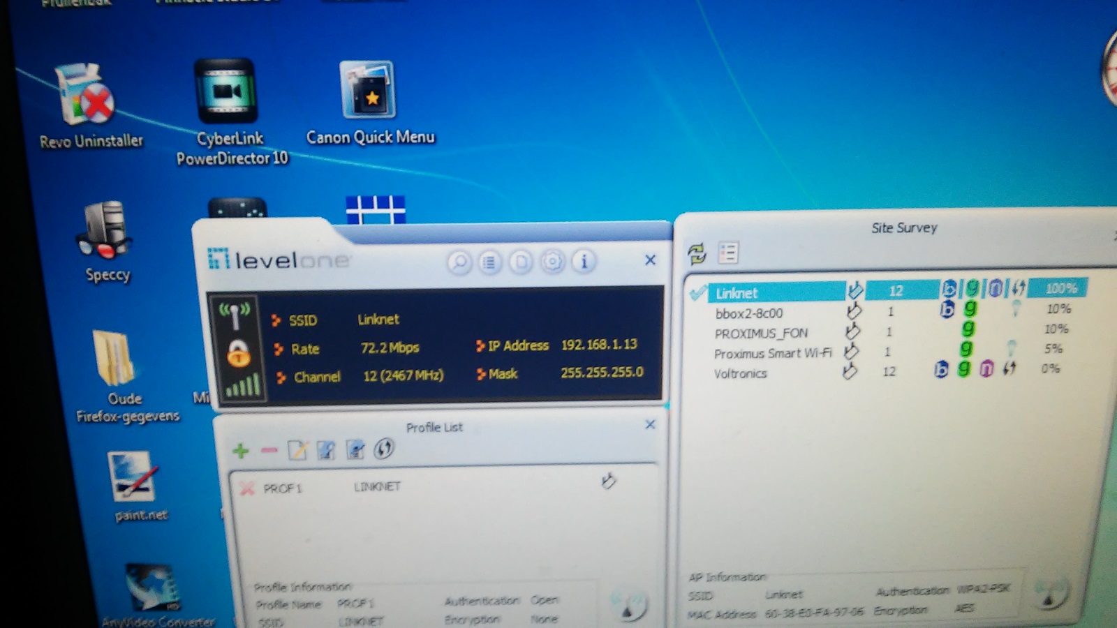

Ik heb, om eens te testen, op mijn andere desktop Windows 7 en hééééél oude USB Wireless Adapter geinstalleerd
Onmiddelijk vindt die de Linknet met 100%
Hierbij foto's van de USB Adapter, de rsultaten op het scherm, en de standen van mijn computers.
