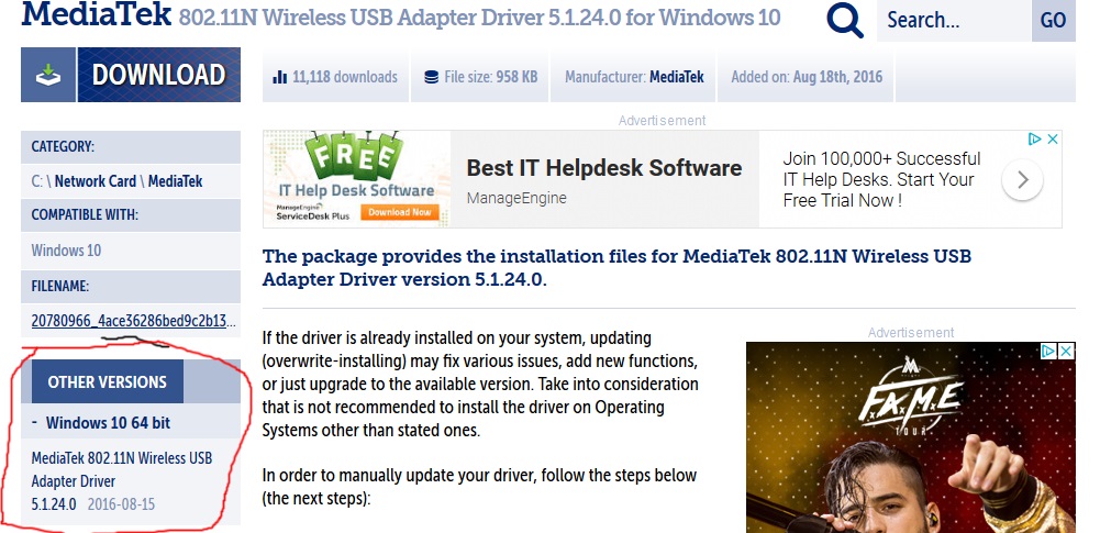

Je kan ook deze driver (klik) downloaden en dan IS_RT2860_W7-5.0.55.0_W8-5.0.55.0_W8Blue-5.0.55.0_20150225_5.0.55.0_Free.zip en dan uitpakken met de rechtermuisknop en dan naar de map gaan en dan zie je disk1 en open die en dan op setup.exe klikken en volgt instructie.

Ik heb die laatste driver geladen, maar ook nu krijg ik in de studio geen verbinding met Linknet. Mijn mobiel doet gewoon. We zullen maar opgeven zeker??

Vdhee, het is vriendelijk van jou om het nog een kans te willen geven, maar ik kan niet denken wat er nog kan gebeuren. Ik log met die laptop overal in, in de woonplaats, bij mij dochter, in een bungalowpark, een hotel, zonder probleem. In de huidige situatie in mijn studio, log ik zonder probleem met mijn mobiel en de laptop van mijn vrouw in. Mijn laptop krijgt het netwerk vzn het AP niet te zien. Stegisoft heeft al een andere driver gezocht, niets te doen.
Dus ik denk dat de situatie hopeloos is.
Theo, voor alles bestaat (in principe) een oplossing.
Jouw laptop beschikt dus (te zien op jouw foto) over een WiFi netwerk-kaart, merk RALINK, type RT3290. Dat is dus diegene die het netwerk van je AP niet herkent.
Blijkbaar ben je niet de enige met dit probleem: de RT3290 staat blijkbaar niet bekend als een betrouwbare WiFi interface, en vandaar ettelijke updates.
De raad die Stegisoft je gegeven heeft kan je evenwel ietwat vereenvoudigen.
Ga naar deze computer, ->beheren, -> apparaatbeheer, -> netwerkadapters, -> Ralink RT3290, rechtermuisknop : stuurprogramma's bijwerken, -> hoe wilt u zoeken : automatisch.
Windows zal dan het beste stuurprogramma op het net (van de fabrikant) opzoeken en installeren.
