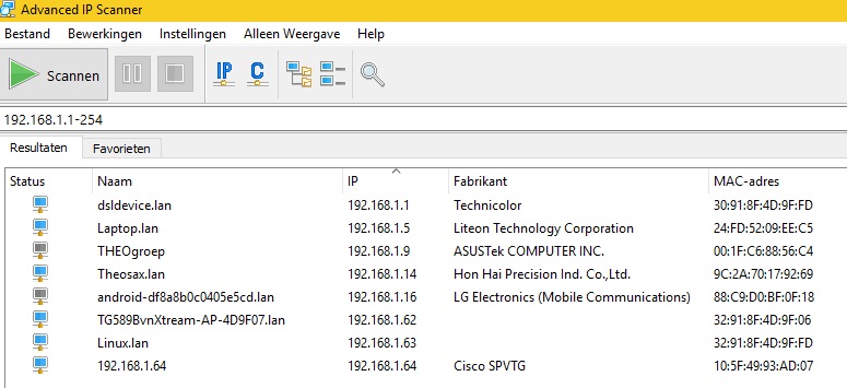

Via een andere PC/Laptop enz. maak opnieuw verbinding met de Linknet. Je kan dat eenvoudig doen via Advanced IP scanner, je dubbelklikt op Linknet en er verschijnt een URL, waarop je kan inloggen.
In de verschillende menu's ga naar stap 7, en vink aan : "make same as router settings". Je Linksys zal dan automatisch alle parameters van je router overnemen, met inbegrip van het correcte kanaal.

3 uren geleden, vdhee zei:
Theo, Stegisoft had gelijk toen hij dat schreef. Bemerk wel dat we nu al ettelijke dagen verder zijn, en de situatie al enigszins gewijzigd is!.
Krijgt dat dan ook dezelfde naam als in de woonkamer?
15 uren geleden, vdhee zei:
Ik wilde in de woonkamer al eens testen hoe dat moest gebeuren. Ik ben verbonden met Annie en deed dus een scan met Advanced IP scanner. Nergens was Annie te zien en hoe hard ik op de rest ook dubbelklikte, er kwam niets tevoorschijn
VDhee, het is teveel om op te zoeken, maar één van jullie twee zegde dat ik zeker dezelfde naam niet mocht geven!!
