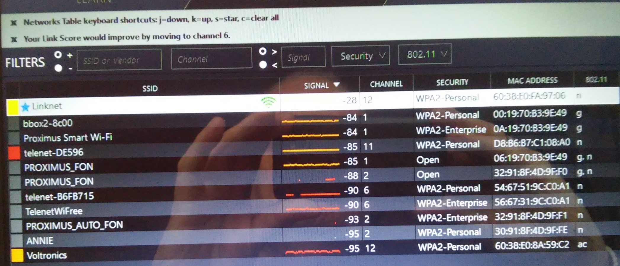

Hierbij de uitslag van dat SSIDhome gedaan op die andere laptop van toshiba.

Het sterretje naast "Linknet" op je Toshiba duidt aan dat deze met Linknet verbonden is. Waarom jouw laptop dit bijzonder sterke signaal niet vindt is mij (nog steeds) een raadsel, maar lossen we wel op.

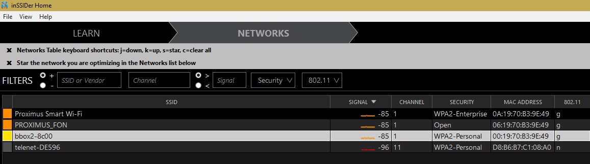

Wat echter opvalt tussen beide foto's is dat jouw laptop blijkbaar slechts 4 SSID's "ziet", en de Toshiba 11!  Wordt dus vervolgd.

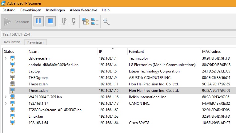

Ga in je Toshiba naar Advanced IP scanner, je zou dan een scherm als volgt moeten krijgen (zou moeten hé! blijkbaar lukt dat bij jou niet altijd). De foto is van jouzelf afkomstig; het > teken duidt aan
dat je erop kan inloggen. Toen was je AP nog steeds WAP1200AC, maar het principe blijft hetzelfde.
Je vindt hier ook de bevestiging van Stegisoft zijn advies wb. de URL; het IP-adres van je AP is (of was) 192.168.1.16

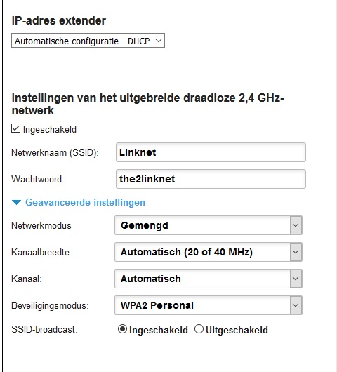

Daar staat hij al op en dan krijg je dus
Netwerlmodus gemengd,
Kanaalbreedte automatisch (20 of 40mhz)
Kanaal automatisch
Beveiliging WPA2
Als je nu veranderd en het wordt ANNIE ipv LINKNET is het wachtwoord dan ook dat van ANNIE?
En er was nog een passwoord voor het AP zelf (Okapi555) met als geheugensteun 'vandaag' blijft dat wel?
iets dat niet op de foto staat: bovenaan staat er nog een keuze tussen automatische configuratie of Vast IP adres

OK! Op dit moment zou ik nog niets veranderen, behalve het kanaal : je staat nu blijkbaar op kanaal 13 waar je laptop het moeilijk mee heeft.
Wijzig kanaal dus van auto naar bv. 6.
Eens dat gedaan, op je laptop via Inssider nagaan of het AP nu wel weergegeven wordt.
