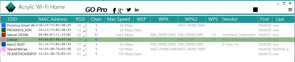

Stegisoft en vdhee, het is dus zeker gelukt, want vanmorgen startte ik mijn laptop in de studio, en hoewel die gisteren in de voorplaats op ANNIE had gewerkt, opende hij nu onmiddelijk Linknet!

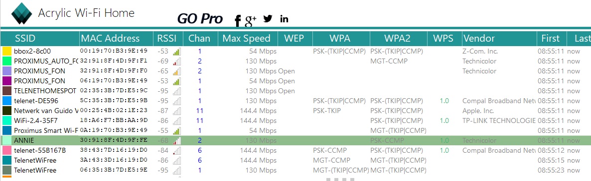

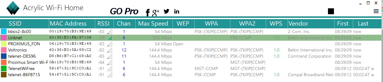

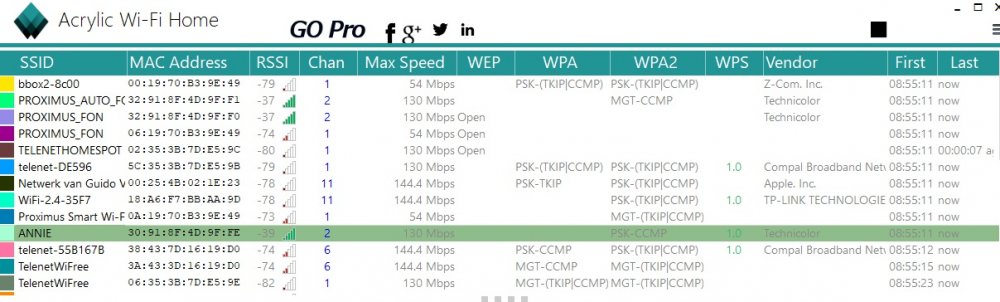

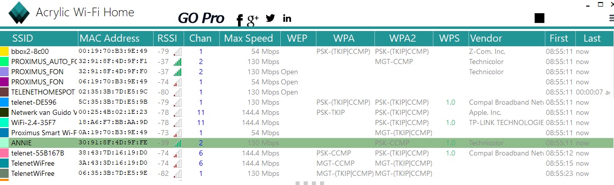

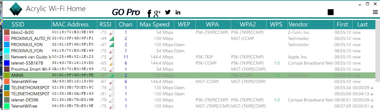

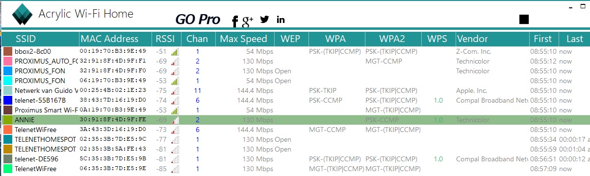

Wat het aantal kanalen betreft die gevonden worden door mijn HP en de Toshiba. Ik heb vandaag dat getest
a) in het salon 1 meter van de proximus modem netwerk Annie dus
b:  de keuken 10 meter van de proximus modem netwerk Annie dus
c: de studio naast Linknet dus.
Enkel daar vond de Toshiba één kanaal meer dan de laptop, op de andere plaatsen was dat gelijk.
De foto's 1 in salon HP-Toshiba
De foto's 2 in keuken HP-Toshiba
De foto's 1 in studio HP-Toshiba

1= HP salon 1 meter van ANNIE (Proximus modem)
2= Toshiba Salon 1 meter van ANNIE (Proximus modem)
3= HP keuken 10 meter van ANNIE (Proximus modem)
4= Toshiba keuken 10 meter van ANNIE (Proximus modem)
5= HP Studio 1 meter van LINKNET (Linksys AP)
6= Toshiba Studio 1 meter van LINKNET (Linksys AP)
Het verschil zit hem in de netwerken in de studio.
Daar is 1 netwerk dat op kanaal 12 zit en dat wordt niet gezien door de HP maar wel door de toshiba.
Vemoedelijk gaat de HP maar tot kanaal 11 en daarom werd de linknet ook niet gezien toen deze nog automatisch op kanaal 12 terechtkwam.
